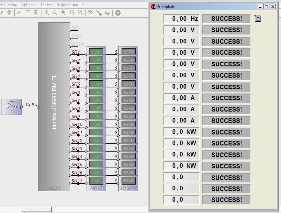

@Mike: Danke für die Anregung - habe ich versucht - das zweite Projekt startet trotz vorhandener IP Verbindung sehr träge ...
@abacom: Danke für den Hinweis!
Nachdem ich es nun (wieder einmal) mit dem neuen Client versucht habe und dann auch die Werte kamen - kommt nach weiteren Editieren nun aus allen Ausgängen anstelle von Zahlenwerten: "Success!" - ganz toll, was soll das denn? Der Baustein ist damit futsch. Nimmt man einen neuen aus der Werkzeugkiste funktioniert es dann wieder ...
Weiterhin kann man bei der Abfrage der Adressen zugucken - so langsam ist das - kann man dies irgendwie beschleunigen?

Re: Modbus-Gerät ein- und ausschalten
hier zur Veranschaulichung noch einmal ein Bild.
Wenn man die Konfiguration speichert und dann in einen noch funktionierenden Client lädt, ereignet sich dasselbe....
- success.prj
- (21.59 KiB) 581-mal heruntergeladen
- success.jpg (117.68 KiB) 16290 mal betrachtet
Ich habe einmal in meine Source geschaut. Der Fall "Success" tritt eine, wenn die Modbus-Funktion zwar erfolgreich ausgeführt wird (eine Antwort ohne Fehler bekommt),
der gelesene Registerwert, aber nicht den Vorgaben entsprechend konvertiert werden kann.
Im vorliegenden Fall können die gelesenen Registerwerte - warum auch immer - nicht als FLOAT (IEEE742) interpretiert werden.
(Die Konvertierung in PL wurde anhand verschiedener Geräte getestet und sollte einwandfrei arbeiten.)
Denkbare Ursachen sind z.B.
- Falsche Registeradresse gelesen
- gelesenes Register enthält keinen gültigen FLOAT-Wert / IEEE742-Typ
- High/Low-Byte im Register vertauscht (swap)
- Fehler des Modbusgerätes
- Timing; Manche Geräte benötigen PAUSEN zwischen zwei Requests.
Hinsichtlich der Performance kann es ferner sinnvoll sein, direkt aufeinander folgende Registeradressen gleichen Typs (hier z.B. 3x Spannung / 3x Strom)
mit nur EINEM Request abzuarbeiten (Anzahl Vars = 3).
P.S. Im obigen Projekt unterscheiden sich übrigens die Definitionen der beiden vom Anwender definierten "FREQUENZ"-Requests? Nur als Hinweis. Vielleicht liegt hier der Hund begraben.
Hallo abacom Support,
vielen Dank für die Antwort.
Ich hab´s dann mal wieder getestet ...
Ich habe an den Einstellungen selber nichts geändert (also sollte das Float ein Float sein
, außer die zusammen hängenden Adressen in einem Request abgefragt (und dann mit $Part geteilt) - das funktioniert, hilft aber nicht wirklich bei der Geschwindigkeit, da nachfolgende Adressbereiche wieder sehr langsam abgerufen werden. Insgesamt bleiben bei dem Beispiel nur 4 Adressbereiche - und da war max. 1 Hz möglich
Darf ich mal fragen, an welchem Gerät Sie den "neuen" Modbus TCP Client testen? Vielleicht habe ich da Zugriff drauf - im Moment kann ich nur (leider zum wiederholten Male) feststellen, das zu mindestens bei mir mit dem Client nicht zu arbeiten ist.
Eigentlich sehr schade, da Profilab im Bereich Modbus hier eigentlich "die eierlegende Wollmilchsau" darstellt.
HR
Für die Antwortzeiten von Geräten und Netzwerklaufzeiten können wir nun wirklich nichts. Jede Sekunde ein neuer Messwert ist doch toll.
Das ist eine typische Messrate bei "Multimetern".
"Darf ich mal fragen..." klar, z.B. Siemens Sentron PAC4200, LabJack T7, ...
