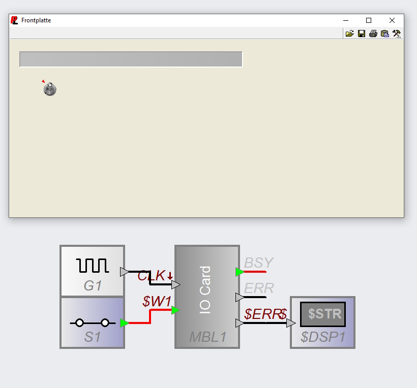

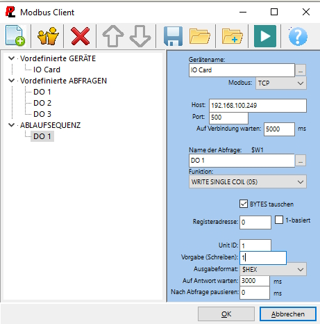

ich versuche gerade ein I/O Card von ComWinTop (CWT BK 2222 R SE) zum laufen zu bekommen.... siehe Anhang
IP Adresse angepasst... check
Test mit original Modbus Tool... check
PL Modbus Client und dann via "Ablaufsequenz testen" geht. (DO1 Schalten via Wertvorgabe)
PL Modbus Client normal via PL Ansteuern.... PROBLEM
PL bzw der ModBus Client zeigen keine Fehler an auf dem $-Ausgang. Bei Betätigung des Schalters passiert leider auch nichts...

Möglicherweise wird im Projekt zu schnell getaktet. Ferner schreiben Sie bitte einmal probeweise wirklich die Stings "0" bzw. "1" in das Register.
Mit der Konstruktion Schalter->$String W1 schreiben Sie derzeit "0" und "5". (Und verwenden Sie das neueste Update.)

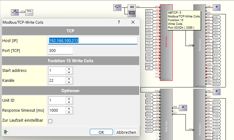

mit den alten Modbus Komponenten geht es ohne Probleme:
