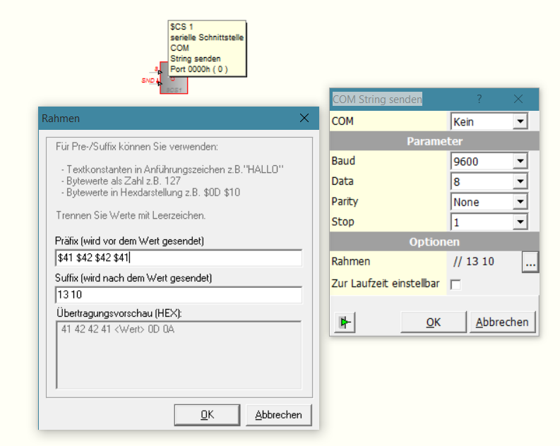

Ich würde es einmal so probieren... Kontante als "Rahmen" direkt in "Com $Senden" deklarieren...

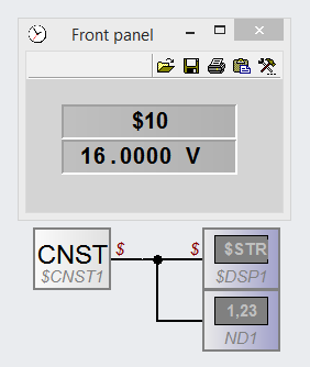

1) Datum: 1.04.2016 ...cgu hat geschrieben:Ich frage mich warum du das für einen Aprilscherrz hälst??
2) Kein Protest am Folgetag? (hat drei Wochen gedauert ?!?)
3) In eine $Const kann (jetzt schon) eine HEX Zahl eingegeben werden.
Man muss nur ein $-Zeichen voran stellen! (siehe unten)
- HEX Eingabe
- $Const.png (9 KiB) 18277 mal betrachtet

@Abacom: Mit dem Rahmen habe ich aber leider auch nur eine einzige Zeichenkette zur Verfügung.
Ich möchte aber zwischen viel Zeichenketten wählen können so wie die Tabelle
bei "Bytefolge senden"

@IKT: ich habe es grad mal ausprobiert und es funktioniert nicht mal mit einem HEX Zeichen.
Wenn ich da $10 reinschreibe, dann werden über die Serielle Schnittstelle 3 Zeichen "$10" übertragen
und nicht nur ein Byte
