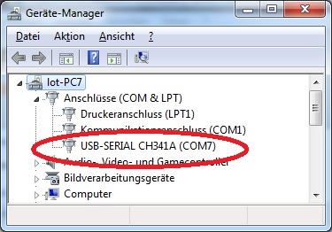

Nun stellt sich für mich die Frage wenn ich die Hardware von Abacom wie eine USB-µPio für Frequenz und eine für Temp (Dallas) im Einsatz habe.
Wie bin ich mir sicher welchen virituellen COM Port verwendet die Karte. Die ist vor allem für mich ein Problem wenn mehrere Karten im Einatz sind.
Besten dank für eure Hilfe.
Re: COM port
Beitrag von abacom » Mittwoch 14. November 2012, 08:50
Nun, prinzipiell erscheinen virtuelle COM-Ports (VCP) im Windows-Gerätemanager (hier COM7).
Hat man mehrere Geräte mit gleichem USB-COM-Chipsatz (z.B. FTDI; CH341A, o.ä.)
hat man auch entsprechend mehrere Einträge ( z.B. COM8, COM9, ... ) im Gerätemanager.
Ein beliebiges "irgendwo" Ein- und Ausstecken verbietet sich in diesem Fall aber, denn konzeptionell kann
der USB zwei baugleiche Geräte A und B nicht eindeutig unterscheiden.
In der Praxis muss man die USB-Geräte also "fest" angeschlossen lassen, bzw. durch eine farbliche
Kennzeichnung von Anschlusskabeln sicherstellen, dass vor dem Booten die Hardware "richtig" angeschlossen ist.
Solange Windows die Geräte vorfindet ändert sich auch an den Portnummern nichts.
( Bei echten COM-Ports hätte man übrigens das gleiche Problem, wenn man die Kabel von zwei Geräten einfach vertauscht. Insofern ist das also nichts Besonderes.)
