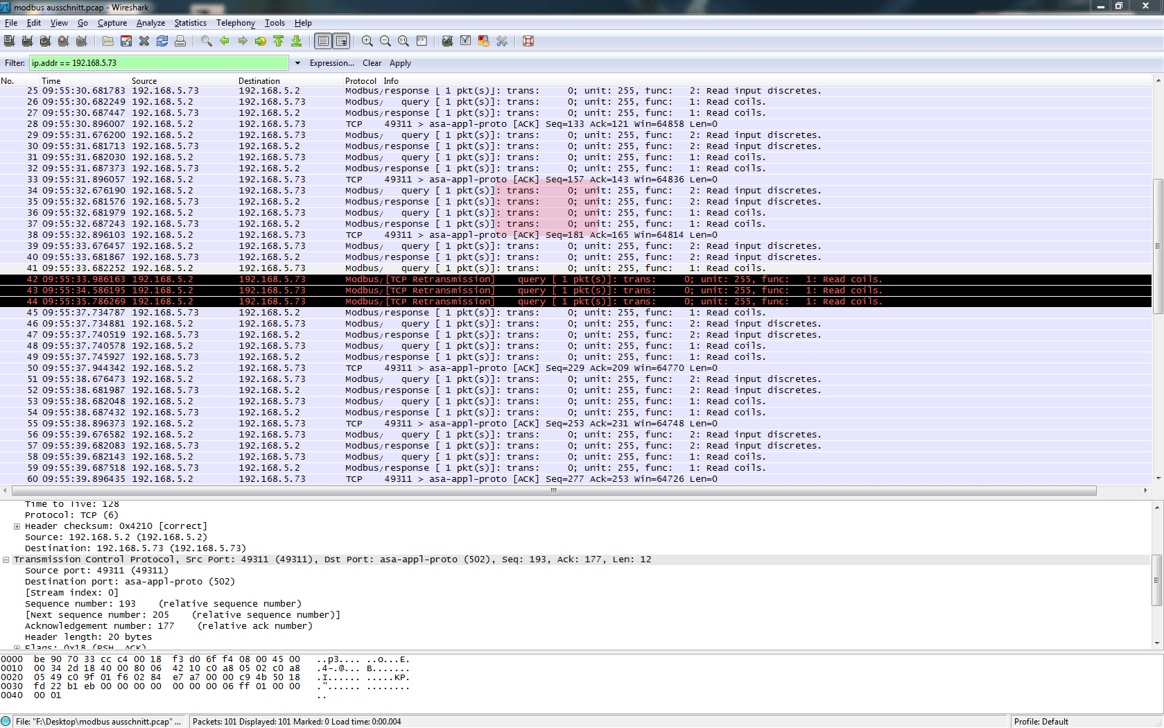

Ich habe nochmal eine Aufzeichnung des Netzwerkverkehrs mit Wireshark gemacht und diese als Datei und als Screenshot angehängt.
Darin ist zu sehen, dass immer schön abwechselnd die "Read input discretes" und die "Read Coils" Anfragen gesendet und auch beantwortet werden.
Ab Paket# 42 wird die "Read Coils" Anfrage 3x wiederholt. Ab diesem Zeitpunkt bekomme ich dann in ProfiLab falsche bzw anscheinend vertauschte Werte von den beiden Modbus Komponenten. Dieser Zustand bleibt manchmal nur kurz bestehen. oft aber auch mehrere Minuten.
Im Screenshot ist auch zu sehen dass Profilab für jede Anfrage an die Hardware den gleichen transaction identifier von 0 verwendet.
Ich denke dass das der Grund ist, dass Profilab die Antworten nicht mehr richtig zu den Anfragen zuordnen kann wenn ein TCP Paket mal verloren und neu gesendet wird.
Weiterhin scheint sich Profilab nicht darum zu kümmern dass der Funktionscode der Antwort nicht zu dem Funktionscode der Anfrage passt.
Ich hoffe dass mein Problem mit einem Update behoben werden kann.
- Screenshot von wireshark
- modbus.gif (131.57 KiB) 8600 mal betrachtet
- Projektdatei und Wireshark aufzeichnung.zip
- Wireshark Aufzeichnung: Das Problem ist nach Paket # 44 Aufgetreten und blieb Minutenlang bestehen.
