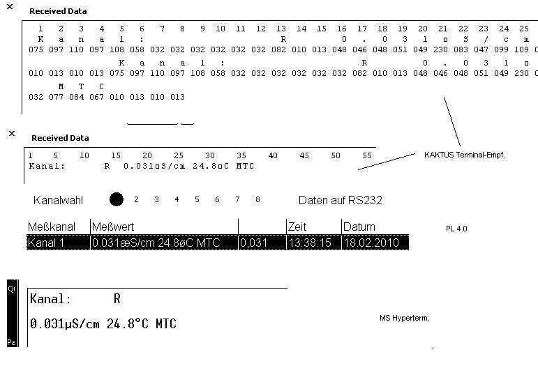

danke erstmal für die Hilfe.
@ KAKTUS - das Programm ist klasse
@ Mike D - gut, daß du den "Fehler" auch gesehen hast.
In dem angehängten Bild ist zu sehen, daß das Meßgerät ASCII 230 sendet, PL4.0 und das "KAKTUS"-Programm machen daraus irgendwas, Windows Hyperterminal stellt das Zeichen als "µ" dar (so wie auf dem Display vom Meßgerät).
So, was mache ich jetzt (die Lösung mit "RPLCE" möchte ich nur ungerne verwenden, wer weiss was da noch alles kommt)
- RS232-Problem.jpg (53.18 KiB) 8548 mal betrachtet
Re: Probleme mit ASCII-Zeichen
Denkansatz
ich glaube hier geht ua ASCII und ANSI durcheinander.
ASCII ANSI
230 181 µ
145 230 æ
ASCII ANSI
230 181 µ
145 230 æ
oder so
ASCII Codepage von IBM
230 µ
145 æ
ANSI Code
181 µ
230 æ
Mann kann das µ in $CNST und $EDT mit Alt+230 eingeben, es wird dann auch als String richtig angezeigt. $ASC macht 181 draus und das ASCII-Display zeigt es dann auch richtig an.
Hi Mike,
ja, das ist genau das Problem mit den Zeichensätzen; und es betrifft ein Leifähigkeitsmeßgerät.
Ich habe für einen Kollegen einen 8-Kanalumschalter konstruiert, der das Meßgerät zu 8 Elektroden umschaltet und die Meßwerte via RS232 in PL in eine Tabelle einliest.
@ Abakom - gibt es eine Möglichkeit die Zeichensätze in PL umzustellen ? (bei dem Meßgerät gibt es da keine Einstellmöglichkeit)
Falls das nicht geht ersetze ich halt doch die zwei "falschen" Zeichen mit RPLCE - der Fall ist ja jetzt aufgeklärt
Also: vielen Dank nochmal für die schnelle Hilfe
