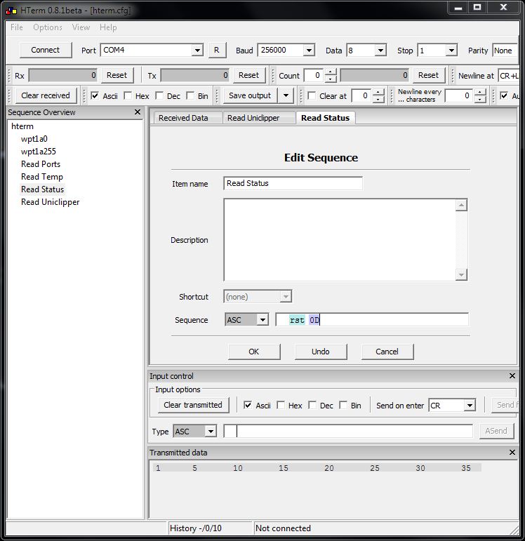

ich möchte heute nochmal auf das Terminal Programm Hterm hinweisen, dass sicherlich mittlerweile der eine oder andere kennt. Mann kann damit wunderbar Daten über die serielle Schnittstelle analysieren und Daten in Hex oder Dez anzeigen lassen.
Zusätzlich möchte ich aber auf eine relativ neue Funktion von Hterm hinweisen, welche die meisten von euch noch nicht kennen dürften.
Es ist auch möglich häufig gesendete Strings als Befehlsliste abzuspeichern. (Bild2)
Wenn man sich z.B. für einen AVR ein Programm schreibt, oder einen extern Baustein wie USB-µPIO / GPIO18 etc. , so kann man erst mal auf einfachste weise die Kommunikation mit diesen Bausteinen über RS232 testen. Man legt sich einen Befehl an mit "New Item" gibt ihm einen aussagekräftigen Namen und gibt unten bei Sequenz den Befehl ein , also ein Kommando das dann gesendet werden soll. Wenn Type auf ASC steht dann wird "rst" in diesem Beispiel als Text gesendet. In der Regel wird der Befehl mit CR und/oder l LF abgeschlossen. Dazu muss Type umgestellt werden auf HEX.
Zur Info:
0D = CR
0A = LF
So kann man sich recht einfach ein paar Befehle zusammenstellen und die Kommunikation erst mal testen, bevor man sich an die Umsetzung in eine Profilab Anwendung oder ein eigenes Programm macht. Und sollte mal irgendwo was nicht richtig funktionieren, so kann man recht schnell überprüfen ob es an der seriellen Übertragung liegt, oder ob man Fehler in sein Programm eingebaut hat.
Viel Spaß.
Donwload: http://www.der-hammer.info/terminal/
