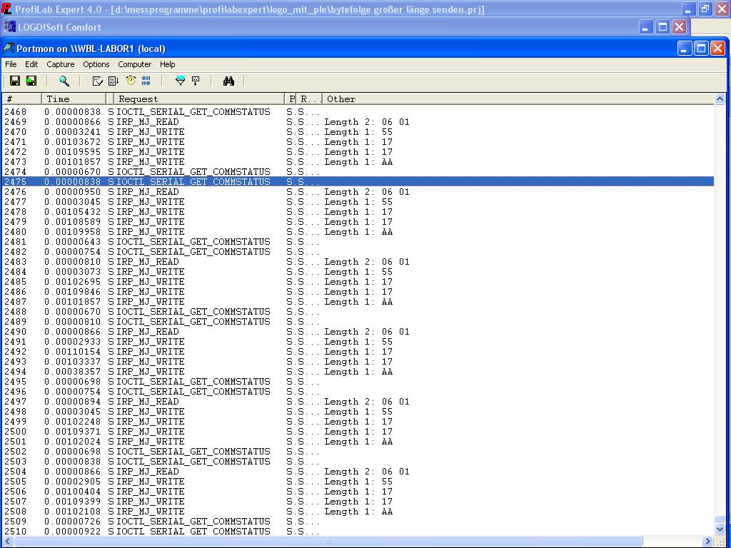

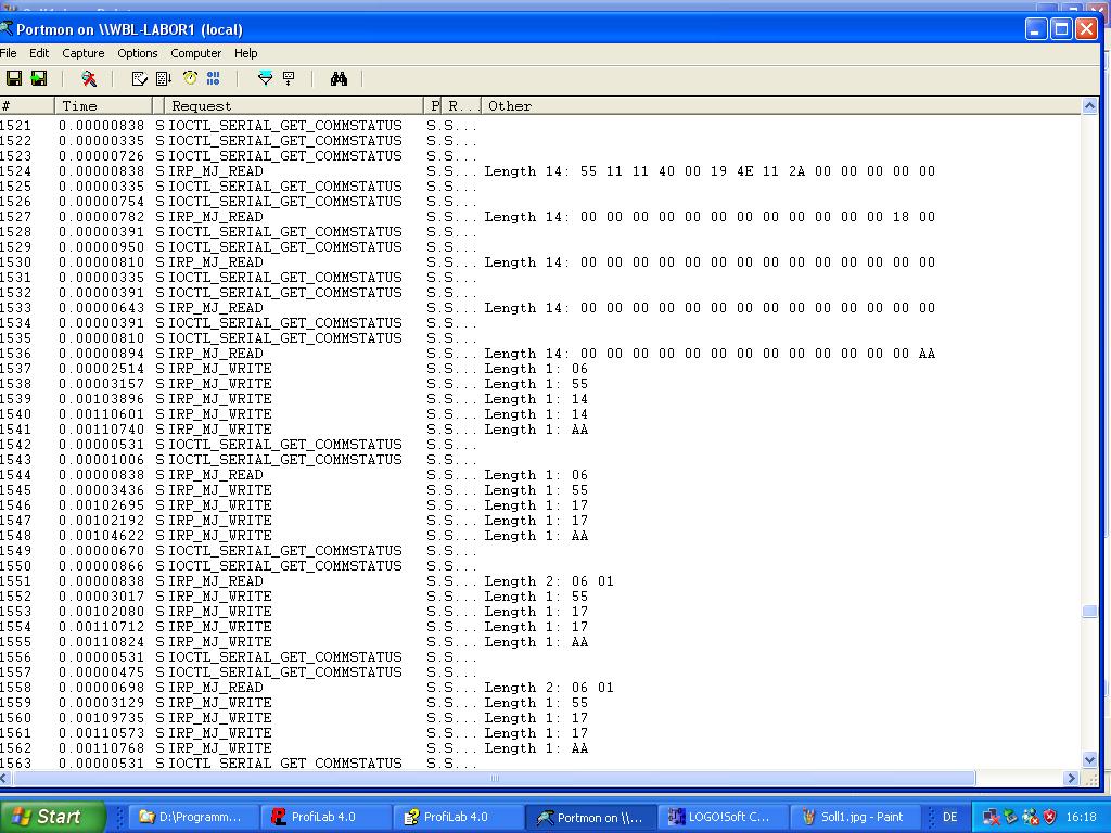

Kann ich mit dem com-string-sende-Baustein Hexwerte kleiner als 30h sende? In Einer Sendezeile würde ich gerne zB. 55 17 17 02 02 13 17 AA unterbringen. Zur Erläuterung habe ich wieder mitgeloggt: Siehe erstes Bild Soll2.jpg.
Zweite Frage:
In der unteren Hälfte gibt es ohne Sendepause Einzelsendungen von Hexwerten, zB:
55h
17h
17h
AAh
Ich schaffe hingegen nur Dreizeiler:
55h (Präfix)
17h
AAh (Suffix)

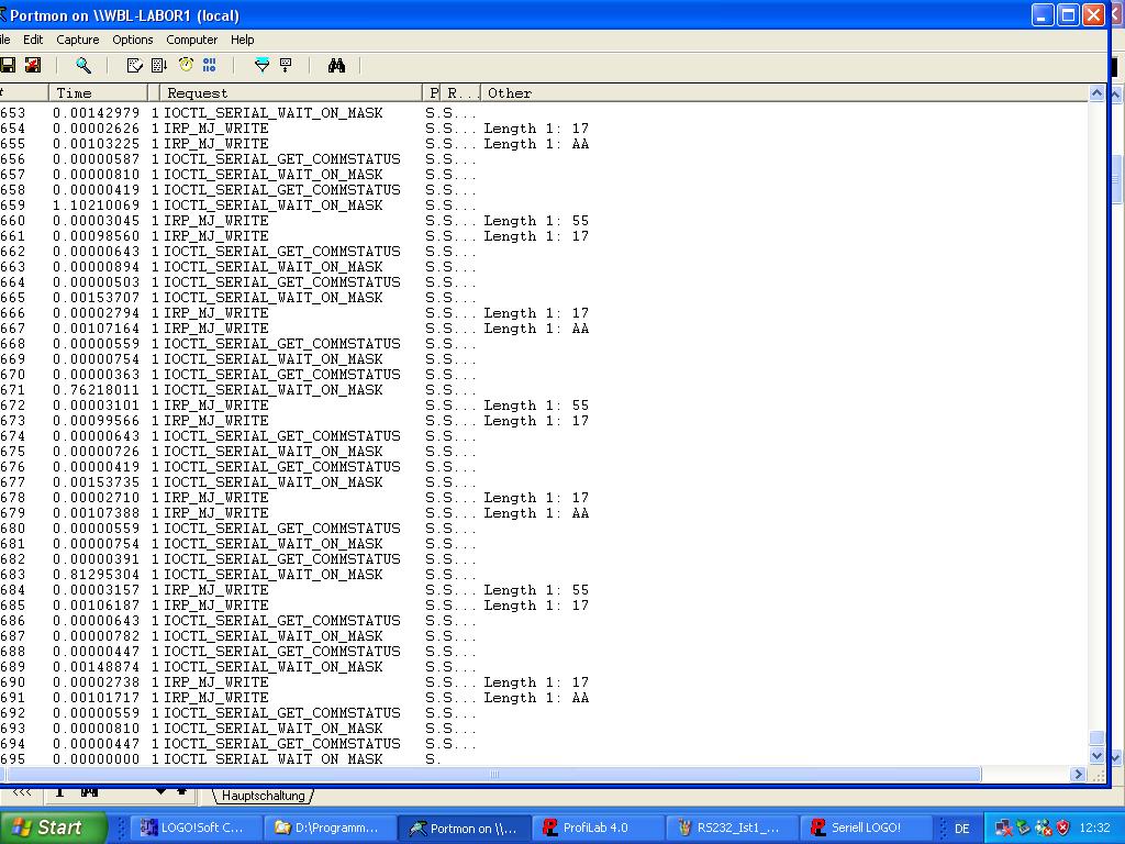

Oder es gibt diese blöden Pausen, wenn ich mit mehreren Sendeblöcken arbeite: Siehe zweites Bild RS232_Ist2_Komm.jpg.
Gibt es dazu schon Lösungen?

Ja, ist in dem Beispiel doch auch drin.irrerpolterer hat geschrieben:Kann ich mit dem com-string-sende-Baustein Hexwerte kleiner als 30h sende?
Die anderen Fragen versteh ich nicht wirklich.
Re: Altes Thema, neue Frage: Bytefolge via RS232 senden, gehts?
Ja natürlich kannst du Werte kleiner 30h senden, kleines Beispiel habe ich mitgeschickt.
Den Rest von deinem Posting verstehe ich auch noch net so richtig.

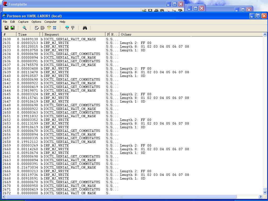

Für Frage 2 habe ich nochmal bessere Bilder von der Übertragung:
Ich stelle mir zuerst die Frage nach dem Sinn: Gibt es einen Unterschied ob ich in einem Paket alle Werte schicke oder ob ich jeden Wert einzeln als Paket abschicke?
Wie unterdrücke ich die Wartezyklen zwischendurch, wenn ich jeden einzelnen Wert als einzelne Zeile (und damit als Paket) verschicken will? Bei Pre- und Suffix geht es ja auch schließlich. Dies ist im unteren Bild zu erkennen. Mit Prefix= FFh 00h und Suffix= 0Dh.

Tut mir leid, ich blicke bei dir überhaupt nicht durch. Auf was willst du hinaus?Ich stelle mir zuerst die Frage nach dem Sinn: Gibt es einen Unterschied ob ich in einem Paket alle Werte schicke oder ob ich jeden Wert einzeln als Paket abschicke?
Wartezyklen? wer wartet?
Wie lange sind denn die Wartezyklen? Werde aus deinem Programm nicht schlau.
"Wartezeiten unterdrücken": Alle Daten in einen einigen String hinein "addieren" ($Add) und dann den ganzen String mit einem einzigen $Send abschicken.

Hallo abacom, im letzten Bild habe ich dies genau gemacht und habe 8 einzelne Strings zu der Folge 01h ... 08h mit $ADD zusammengefügt. Dann steht diese Folge in einer Zeile. Doch wie bringe ich sie in acht einzelne Zeilen ohne Pausen zwischendurch. Mit Pause meine ich .. wait on mask und .. get com status.

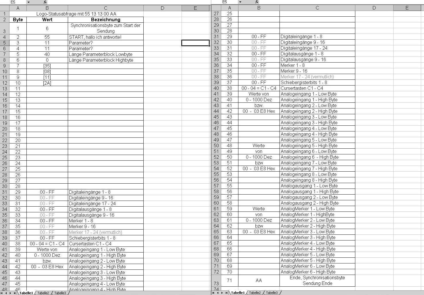

Ergebnis:
Hallo!
Inzwischen habe ich eine Möglichkeit gefunden und für die LOGO-Gerätenummern OBA5 die Kommunikation aufgebaut. Es ist nicht ganz so, wie es mit der LOGOsoft möglich ist. Für diejenigen die schon eine Lösung haben, dürfte das langweilig sein. Für die anderen dürfte es schon ein wenig interessant sein. Ich habe die LOGO an COM2 gehängt, die Schnittstelleneinstellung geht im RUN-mode, also kann dies gut angepaßt werden. Bitte RTS und DTR einschalten, dann geht die Kommunikation gut. 90% der Blöcke sind nur für die Informationsverarbeitung und die Visualisierung.
Projektdatei mit zugehörigen Bild ist mit dabei. Warum nicht *.JPG, dann wäre alles viel einfacher?
Ich habe auch noch mal die Parameterliste als Bild angehängt.
