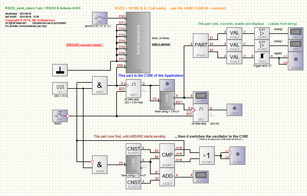

@Wassermichel,
ganz so Einfach ist es dann auch wieder nicht. Projekt 3, z.B. ist nichts anderes als eine direkte "Tastatur-Eingabe" (d.h. jedes einfache Terminal Prog. kann "mehr").
Mein Vorschlag wäre, bevor hier auf Details eingegangen wird: Beispiele (in PL, mitgeliefert und installiert) studieren und verstehen (unter Hardware/RS232).
Eigenschaften von Komponenten studieren (PL-Dokumentation).
Forum: Hardware/RS232 ... jede Menge Information
Dann: zu Anfang "kleine Brötchen backen" ... diese können anschliessend "ausgebaut" werden.
Unten noch ein Beispiel wie so etwas aussehen könnte (RS232 Arduino/PL-E). Diese Schaltung setzt voraus, dass der Arduino versucht Anschluss zu finden, genauer: er sendet eine vorgegebene Sequenz bis er in ein internes "time-out" läuft, oder eine Antwort (von PL-Program) bekommt. Danach wird die Kommunikation "umgedreht": PL sendet Befehl, danach liefert der Arduino die Daten (gemäss Anforderung).

Ich danke Euch für Eure Hilfe.
Ich konnte jetzt den Fehler identifizieren.
Das Rührwerk kann nur 8-Bit Eingaben verarbeiten. Also kein z.B. 530, sondern nur 5, 3 und 0
Ich Zerteile die Zahl in ihre einzelnen Stellen und sende einzeln. Also statt R1000+Enter mache ich jetzt:
R senden 1 senden, 0 senden, 0 senden, 0 senden, Enter senden.
Damit geht es einwandfrei.
