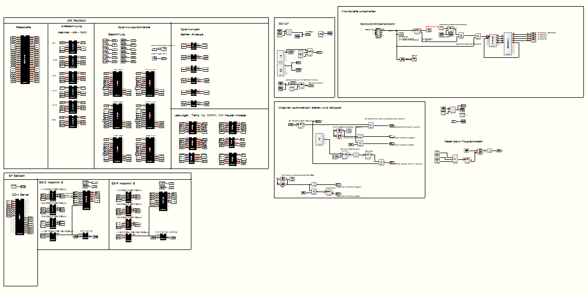

Hallo Roberto,
so eine Schaltung kann nicht funktionieren. Sie ist ein Beispiel dafür wie man es nicht machen sollte.
Das Zauberwort heißt "MAKRO"
Zerlege deine Schaltung in Aufgabenbereiche und packe diese in ein Makro. Schließe an dieses Makro Sprünge an. Damit bleibt die Schaltung übersichtlich. Wenn das Makro funktioniert kann man es duplizieren. Wenn das Makro verändert wird, lösche die Kopien und dupliziere das geänderte Makro.
Dein Hauptproblem wird in der Kommunikation mit dem AVR sein. Damit habe ich mich eingehend beschäftigt und eine sichere Lösung gefunden.
Aber in deiner Schaltung blickst du nicht durch, geschweige denn andere. Und ich würde auch keine Bauteile überlappen.
Roberto
Beiträge: 116
Registriert: Mittwoch 15. September 2010, 20:34
Wohnort: Graz (Austria)
Re: Hilfe zu einem Programm
Beitrag von Roberto » Mittwoch 28. August 2013, 15:35
Hallo Kaktus.
Ja, Makro könnte ich machen..
Schaut ein bisschen unübersichtlich aus, sind aber nur 12 gleiche Teile
Das erste Teil wurde gemacht und getestet und dann 12 mal kopiert und dann verbunden.
Leider funktioniert es in der Serie nicht so recht..
Die Power-on-Reset auf den Bauteilen war nur ein Schnellschuss um zu sehen, ob es damit vielleicht funktioniert...
Normal lege ich keine Bauteile übereinander !
Wie hast du den die Grafik mit den Makros gemacht ?
Gibt es dafür eine Funktion? oder nur die Bilder der Makros kopiert und zusammengesetzt ?
l.G. Roberto
KAKTUS
Beiträge: 653
Beitrag von KAKTUS » Mittwoch 28. August 2013, 16:11
Die Frage verstehe ich jetzt nicht so 100%ig
Falls du jetzt die Rahmen im Schaltplan meinst mit den Überschriften..
Einfach um einen Schaltungsbereich eine geschlossene Verbindungslinie zeichnen und evtl drüber noch einen Bereich für eine Überschrift.
Ist nur eine rein optische Sache um Schaltungsteile abzugrenzen.
