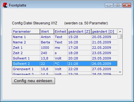

Ich arbeite derzeit an einem Projekt bei dem sehr viele Parameter zusammen kommen, die im Moment auch noch nicht alle feststehen.
Natürlich war mein erster Versuch mit Text und nummerischen Eingabefelder usw auf der Frontplatte. Da ist man dann ständig immer am rum schieben und pfriemeln um Erweiterungen einzubauen, außerdem braucht es sehr viel Platz.
Mein zweiter Gedanke war einfach alles in eine csv (Komma oder Semikolon getrennt) Textdatei zu schreiben und diese auszulesen und auszuwerten.
Als übersichtliche Anzeige bietet sich die Tabelle an.
Jetzt meine Frage: (auch speziell an Abacom)
Kann ich durch irgendeinen Trick herausfinden welche Zeile Markiert wurde, und evtl sogar einen Doppelklick darauf abfangen?
Das Ziel ist die Parameter der gewählten Zeile ändern zu können
Genial wäre natürlich wenn man die Werte direkt in der Tabelle ändern und speichern könnte.

Das ist die normale Tabelle von Profilab.
Re: Tabelle gewählte Zeile auswerten
Beitrag von abacom » Mittwoch 27. Mai 2009, 11:53
Eine editierbare Parametertabelle gibt es in PL leider nicht.

Danke für die Antwort. Über irgendeinen Umweg an die Nummer der markierten Zeile zu kommen ist auch nicht möglich?
Dann Rege ich hiermit eine editierbare Tabelle an.
Wenn z.B. automatisch durch Störung ein Eintrag in die Tabelle gemacht wird, könnte man in der Spalte "Bemerkungen" einen Kommtentar hinterlassen.
Wenn sie die Sache für Interessant halten dann bitte in "ANREGUNGEN" verschieben.

Jetzt war erstmal die Frage ob Abacom mir eine Adresse oder ähnliches nennen kann wo ich mit Peek oder so an die Info rankomme welche Zeile markiert ist.
Beitrag von abacom » Freitag 29. Mai 2009, 12:14
Können wir nicht.
