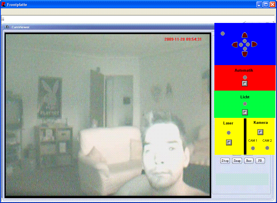

nun stellt sich für mich die frage, welche kamera ist die beste zum Einsatz als Überwachungskamera. Wichtig ist mir dir Verwendung im dunklen. Strassenlampe ist vorhanden, mehr licht gibt aber nicht...
- Beiträge: 81
- Registriert: Sonntag 19. Oktober 2008, 18:34
Re: Kamera signal auf ProfiLab Frontplatte??
Also ich benutze eine CCD Farb / schwarz- weiß Kamera mit 30 IR LED´s. sie hat ca 420 Tv Linien. Bei genug licht schaltet die Kamera auf den farb CCD chip und bei dämmerung schaltet sie auf den zweiten schwarz weiß CCD Chip. liefert stehts gute Bilder. Gibts bei Conrad.
Und nachdem meine Steuerung jetzt Fertig ist hier ein Screen shot!
Das ist die Steuerbare Dome Kamera
Vielen dank nochmal an Profilab!!!
