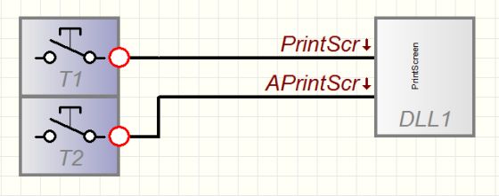

Beitrag von kpaul » Dienstag 23. Januar 2018, 21:43
so, jetzt muss es so funktionieren wie Roberto es braucht,
Kopieren des aktiven Fensters in die Zwischenablage mit Pin 'APrintScr', in dem Fall der ProfiLab-Frontplatte oder
Kopieren des gesamten Bildschrims in die Zwischenablage mit Pin 'PrintScr':
Ansicht PrintScreen.dll.jpg (16.63 KiB) 28295 mal betrachtet
die DLL´s wurden von mir erstellt mit Delphi 7 Personal
PrintScreen.zip
(63.51 KiB) 955-mal heruntergeladen
Roberto
Beiträge: 116
Registriert: Mittwoch 15. September 2010, 20:34
Wohnort: Graz (Austria)
Re: Bildschirmcopy
Beitrag von Roberto » Mittwoch 7. Februar 2018, 10:01
Hallo kpaul
Super!!
genau das Alt+Print Screen habe ich gebraucht!!
Funktioniert gut :-) :D :D :D
Herzlichen Dank!!!
