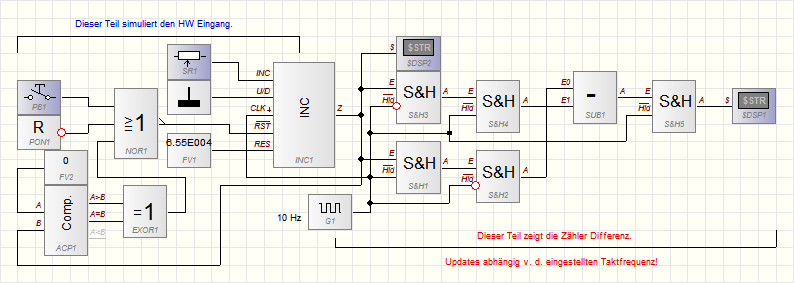

im Gegensatz zu hrathke, versuche ich nicht von allem Anfang an "teure HW an den Mann zu bringen", sondern versuche zuerst eine Programm-Technische Lösung, wie das Beispiel unten zeigt.
Die linke Hälfte dient lediglich dazu den HW Zähler zu simulieren. Wie zu sehen ist werden nur 5 x S&H, ein Minus Baustein & ein Taktgeber benötigt.
Im Simulationsteil wird der Zähler bei Null wieder auf Maximum zurück gesetzt.
Schaltbild:
Schaltbild:

Re: Zähler in Frequenz bzw. Durchfluss umrechnen
Hallo Markus,
schau mal in die Hardwareunterstützung von ABACOM-Software-Produkten (http://abacom-online.de/div/hardware_de.pdf). Dort findest Du Deine Karte mit einer max. Abtastfrequenz von 200 Hz (in Profilab).
Da hilft also keine Softwarelösung, wenn die Frequenz größer ist.
HR
