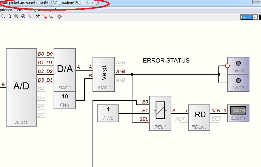

An einem MOD Bus Gerät habe ich ein 32 bit Codiert es Alarm Register. Alle bits 0 keine Störung, bit 0 auf 1 Störung 1, bit 1 Störung 2 usw. . Es können auch mehrere Störungen parralel auftreten.
Hab bisher das Register als Bool ausgelesen und durch einen A/D geführt. Leider bin ich dabei auf 16 bit begrenzt und habe Unmengen von Meldeleuchten.
Gibt es eine Möglichkeit, das Register direkt auszulesen und den bits Text zu zuweisen? Bitte nur Hinweise, keine fertigen Lösungen, will lernen.

The example below includes a demonstration how to read error messages from a textfile depending on an error number... hope this helps...
Im Beispiel unten ist des Lesen einer Textnachricht aus einer Textdatei in Anhängigkeit einer Fehlernummer enthalten... vielleicht hilft das...
Bei Bitregistern muss man hingegen die Bits einzeln abtesten, und dann einzeln z.B. per $MUX in Texte übersetzen.
