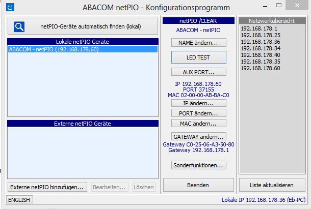

ich möchte netPIO/Temp12 in Profilab Expert konfigurieren. Aus mir nicht nachvollziehbaren Gründen ist dies nicht möglich. Die Hardware wird im Dialogfeld nicht angezeigt. Auch die direkte Eingabe der IP-Adresse hilft nicht. Es wir einfach keine Verbindung zur Hardware hergestellt (siehe Anhang).
Über das Tool netPIO-Config wird die Hardware angezeigt. Auch lässt sich z.B. die IP-Adresse ändern (siehe Anhang).
Das Zurücksetzen auf die Werkseinstellungen hilft nicht weiter.
Ich habe keine Ahnung, wo ich den Fehler suchen sollte. Kann mir jemand weiterhelfen.

- netPIOKonfig.JPG (55.83 KiB) 26606 mal betrachtet

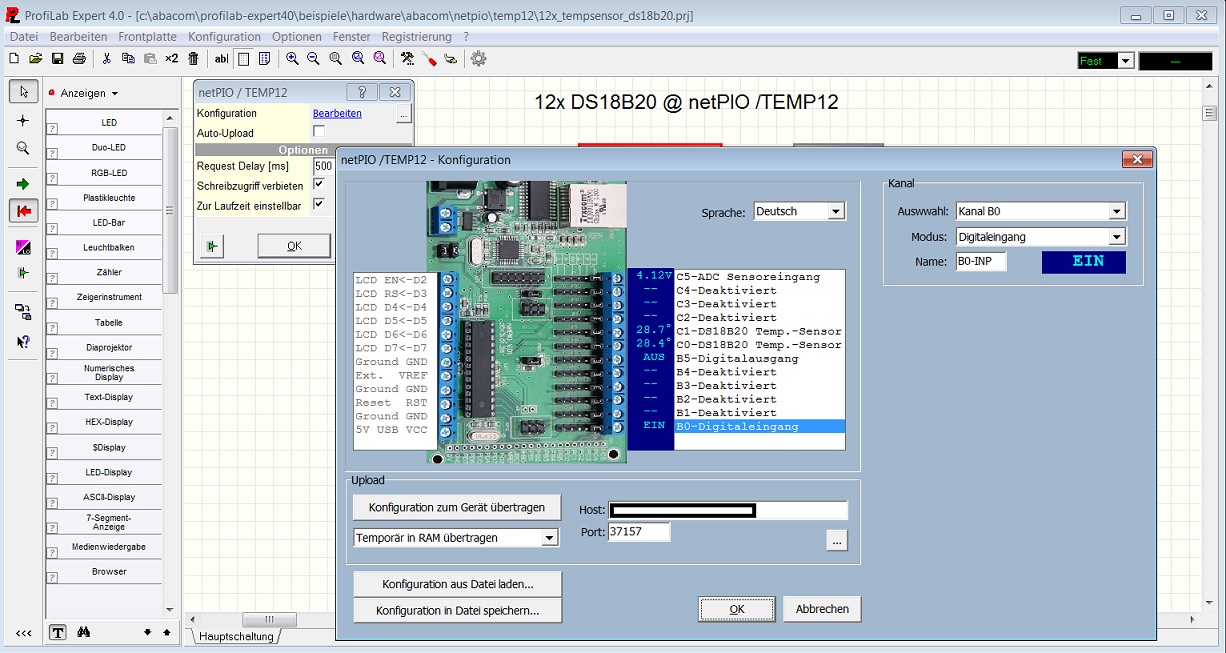

Ein ProfiLab-Problem ist das sicher nicht, habe es gerade noch einmal probiert...
(die Internet-Host-Adresse meines Prüflings habe ich unkenntlich gemacht.)

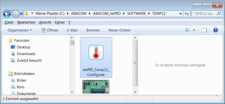

Gelingt denn der Zugriff mit dem TEMP12-Konfigurationsprogramm (d.h. ohne ProfiLab) ?
Falls nicht müssten Sie mir das Modul zur Überprüfung zusenden.
