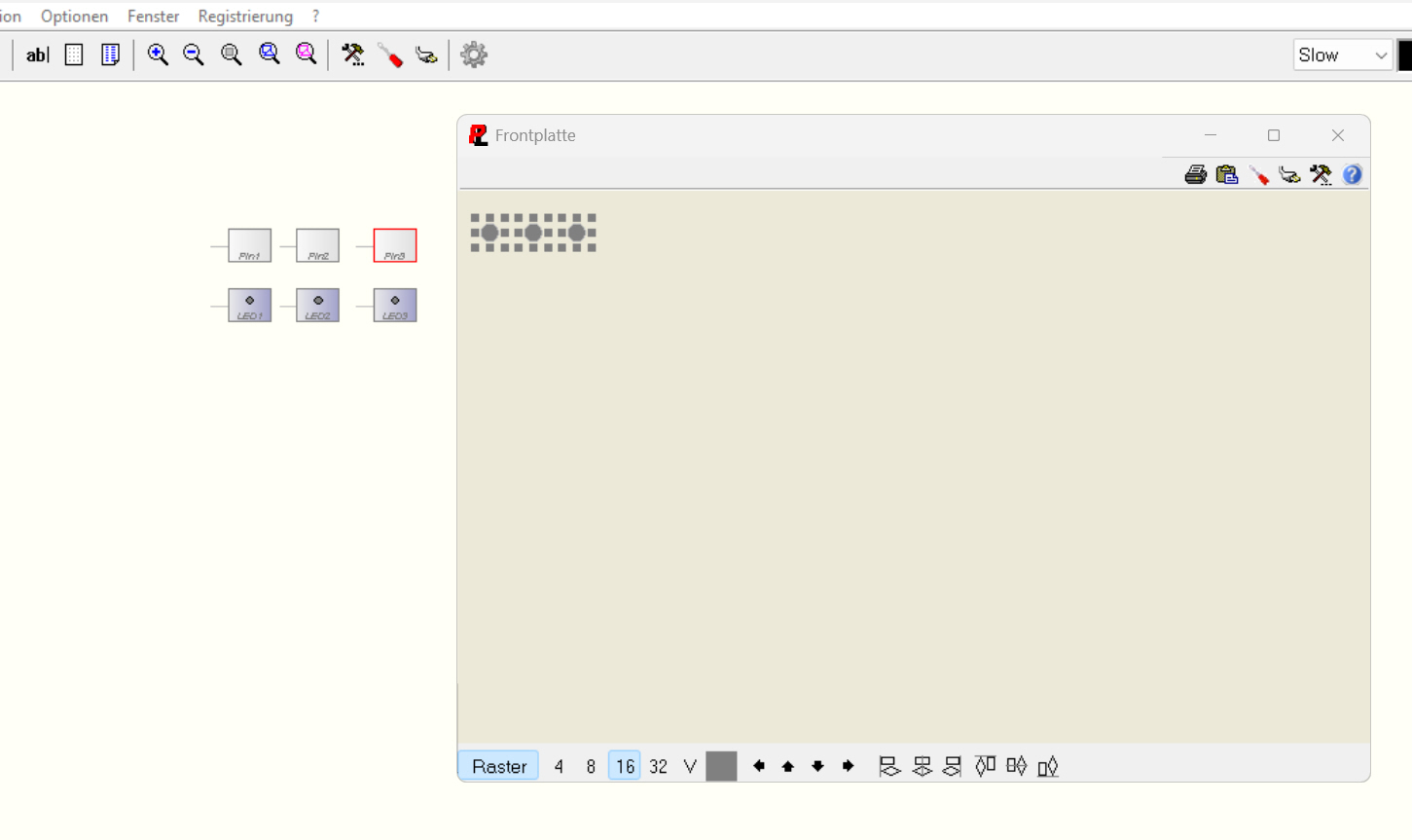

Hallo zusammen
Ich stehe gerade voll auf der Leitung . Eine Schaltung mit 8 Duo Leds erstellt (mit Pins) und als Makro abgespeichert.
Wird das Makro wieder in eine Schaltung eingefügt werden die LEDs nicht angezeigt - Im Makro bearbeiten aber vorhanden.
Woran könnte es liegen ?
8_2led.mak
(2.35 KiB) 409-mal heruntergeladen

Da die LEDs im Makro relativ weit rechts unten angeordnet wurden, muß das Makro auf der Frontplatte in diesem Fall relativ groß
aufgezogen werden. Empfehlenswert ist es vermutlich das Makro oben links beginnend zu definieren, dann ist es besser handhabbar.
Erlaubt ist aber was gefällt.

Eigentlich werden die LED - wie in dem Beispiel links oben angezeigt - aber nur 2 Stück von 8 Stück
Wenn die Schaltung 1 X gestartet wird ist im Hauptfenster dann wieder nichts zu sehen . Im Makro Fenster Alles da .
Siehe Screenshot vom kompletten Bildschirm

Ok - nun gefunden. Wird in die obere Ecke "versteckt" und die Punkte sind das Feld. Wenn mans aufzieht dann kommen die LED.
Ist weng "blöd" das nicht das Fenster wie abgespeichert auch wieder eingespielt wird. Vl gibts da ja ne Möglichkeit das Feld / Größe mit abzuspeichern und dann einzuspielen

Hier nochmals ein Beispiel
Was noch auffällt - das die LED nicht bis zum oberen Rand geschoben werden können
An den unteren rechten Rand sind die LED gar nicht zu schieben
Es bleibt also ein "Block" mit Begrenzungen.

Das kann ich weder feststellen, noch bestätigen.
