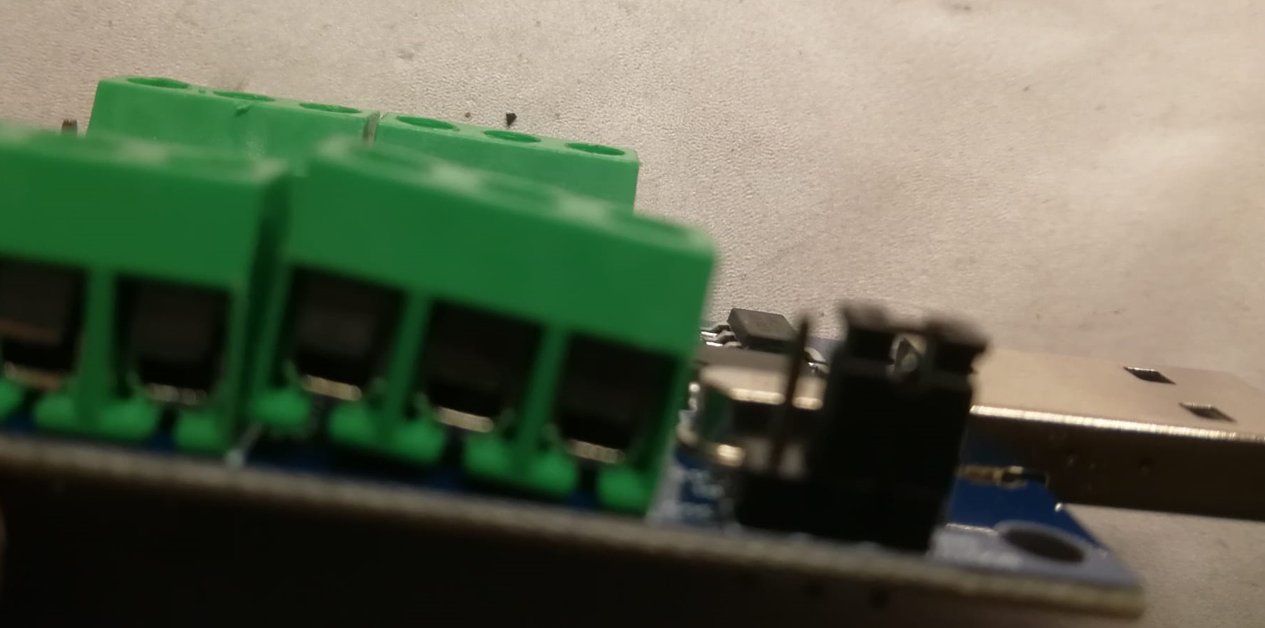

Ich hätte ja auch gerne einmal damit gespielt, allerdings sieht mein Modul so aus und ist obendrein ohne Funktion.
Geht heute an Amazon zurück. Naja,´ne zweite Chance bekommt es noch...

Re: 10 Kanal 12 Bit ADC Modul mit virtuellen COM Port
Beitrag von abacom » Freitag 24. März 2023, 14:36
Das Modul mit den schiefen Klemmen habe ich am Di. zurückgeschickt, per Amazon und zeitgleich ein Neues bestellt, das gestern eintraf. Auch wenn die Marke und der Verkäufer bei Amazon diesmal vermeintlich eine/ein andere(r) war, bekam ich das gleiche Modul vom gleichen Händler geschickt. Ich möchte sogar sagen: Es war dasselbe Modul. Die schiefe Klemme hat offenbar jemand mit einem dicken Lötkolben gerade gerückt, und das Modul neu eingeschweißt. Und nun die Überraschung: Auch dieses neue oder alte Modul funktionierte ebenfalls/weiterhin nicht!? Jetzt meine Frage in die Runde: Muss man das Modul tatsächlich erst mit der passenden Firmware selbst flashen???
Ich habe mir dann jedenfalls FlyMCU heruntergeladen und dieses eine .HEX-File aus dem Firmwareorder auf den Controller übertragen. Und siehe da: Funktioniert! Aber das kann doch nicht ernsthaft so gemeint sein, oder?
Ohne den Beitrag von Messtechniker schmälern zu wollen, habe ich dann dieses Projekt zum Auslesen des Wandlers gemacht. Da stehen auch Details zum Protokoll drin.

Danke für die Rückmeldung. Dann habe ich vermutlich das Einzelstück erwischt, das nicht funktioniert. Bleibt die Erkenntnis, daß man im Rücksendezentrum der Amazone retournierte Ware offenbar einer schnellen, kosmetischen Auffrischung unterzieht, und diese dann unmittelbar wieder als Neuware verschickt, ohne eine technische Prüfung vorzunehmen, wenn der Rücksendegrund "ohne Funktion und schlecht verarbeitet" lautet.
In diesem Fall: Einfach selbst die Firmware flashen! ;-)
