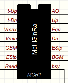

So sieht mein Makro aus, siehe unten ...
Englisch zum Anschreiben der Pin's ist meist kürzer als Deutsch, darum in Englisch.
- so die "Anschreiberei"
- Makro.png (9.09 KiB) 15726 mal betrachtet
