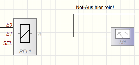

Re: liniarer Spannungsaufbau
Hallo maluprog,
so würde ich den Not-Aus positionieren (siehe unten) ...
- Positionierung Not-Aus
- MotorStrgInvStart-NotAus.png (8.18 KiB) 23750 mal betrachtet
Hallo IKT,
bin gerade dabei die Nothaltung einzubauen, hier das Ergebnis, habe den selbigen Gedankengang gehabt und entsprechend realisiert.
Gleichzeitig habe ich für die Beschleunigungs-, bzw. Bremsphasen die entsprechenden variablen Zeiten mit eingebaut, um variabel zu sein - Schaltung 1 -. Weiterhin habe ich eine optische Anzeige mit eingebaut. Ich glaube so ist es okay, kannst ja nochmal drüberschauen.
Anbei noch die entsprechende Schaltung 2 mit dem Start bei "Null" zur Veranschaulichung.
Besten Dank und neTTe Grüsse
Manne
Manne
Hallo maluprog,
OK kein Problem, kann vorkommen. Habe als letzte Modifikation noch den Not-Aus umgestellt, d.h. wenn Rel2 = aktiv dann "normal RUN", wenn Rel2 = 0 dann "Not-Stop".
Dies aus folgendem Grund: bei Stromausfall soll "Not-Stop" aktiv sein (Sicherheit).
Ansonsten alles wie gehabt. Frohes "Werkeln/Bähnlen".

Hallo maluprog & alle intressierten,
Habe oben beschriebenes Verhalten "unter die Lupe" genommen und folgendes festgestellt:
1) Schaltung kann mittels Modifikation "korrigiert" werden (zus. Rel. gibt 12V auf Y0, bei Erststart).
2) Diese Mod. offenbart jedoch ein völlig "unverständliches" Verhalten der Rampe, d. h. der Ausgang Y entspricht NICHT wie in Hilfe beschrieben: Y=Y0 (in Ruhezust.), sondern ist viel höher (min. nach 1. Start = 120V, mit jeden folgenden Stop/Start Zyklus [ohne Schaltung selber zu aktivieren] ERHÖHT sich die Spannung noch weiter!). Siehe eingebaute TEST-Indikatoren.
3) Desshalb MUSS unbedingt VOR der Leitung zur HW ein Limitter eingebaut werden! Ansonsten kann die HW evtl. zerstört werden!
4) Habe der Vollständigkeit halber noch ALLE redundanten Fest-Werte "rausgeworfen"!
Zu Punkten 2 & 3 hätte ich gerne eine Aussage von abacom!
- MotorStrgCpl.prj
- Angepasste Schaltung ...
- (8.33 KiB) 622-mal heruntergeladen
