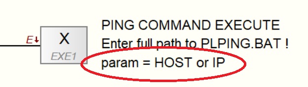

Re: Einfacher Ping an IP-Adresse
Beitrag von abacom » Donnerstag 6. Februar 2014, 11:10
Hier die Umsetzung von IKT´s Vorschlag...
PLPING.zip
(2.72 KiB) 1027-mal heruntergeladen
