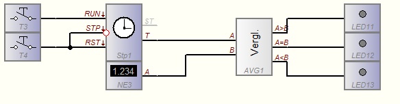

Hallo nochmal...
circa 5 Minuten nachdem ich hier geschrieben habe, ist mir die Lösung eingefallen.
Für alle die es interessiert, habe ich die Lösung als Bild gespeichert. Taster 3 ist dabei mein auftretenes Highsignal, welches die Stoppuhr auslöst. Dann wird mittels Vergleicher geschaut ob der Stoppuhrwert größer oder kleiner als die Benutzereingabe am Vergleichereingang ist. Sobald der Wert größer ist, greife ich am Vergleicherausgang A>B einfach ab :D

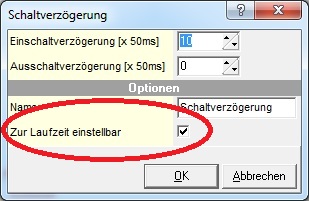

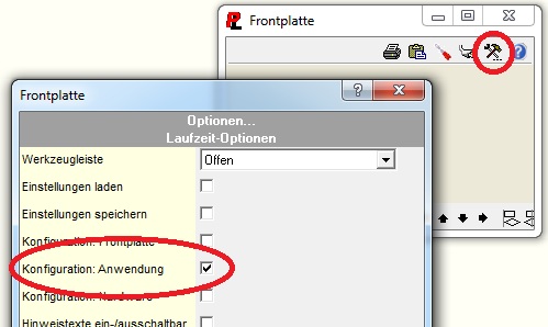

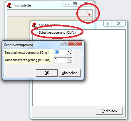

Der Vollständigkeit halber sei auch erwähnt, dass Einstellungen in Eigenschaftsdialogen
(wie hier z.B. die "Schaltverzögerung"), auch über die Optionen "Zur Laufzeit einstellbar"
und "Konfiguration: Anwendung" dem Endanwender verfügbar gemacht werden können.
Hat man die beiden obigen Option aktiviert, hat der Anwender ZUR LAUFZEIT dann die Möglichkeit
die Eigenschaften der Komponente(n) (hier die Schaltverzögerung) abzuändern, indem er auf den
"Schraubendreher" klickt...
Dies gilt natürlich in gleicher Weise auch für andere Komponenten mit Konfigurationsdialogen.
Diese Vorgehensweise bietet sich an bei Konfigurationsparametern an denen nur gelegentlich
"gedreht" werden muss oder soll, ohne dass die Frontplatte "überladen" d.h. unübersichtlich wird.
Benennt man die Schaltverzögerung dann noch in die tatsächliche Funktion um, die dahinter steckt
(also z.B. "Belichtungsdauer", "Alarmverzögerung", o.ä.) wird die Konfiguration sehr übersichtlich.

Beitrag von QuAn64m » Donnerstag 5. Juli 2012, 08:56
Hallo Support
Danke für die Antwort. So ginge es natürlich auch, aber das ist etwas zu umständlich da esöfter mal verstelllt werden muss. Das Ganze Programm ist sowieso schon kompliziert genug ( was ich geschrieben habe ) deshalb mache ich es jetzt so wie ich es im 2 Post geschrieben habe. Bin ich auch etwas stolz drauf :D
Danke für eure Mühe
