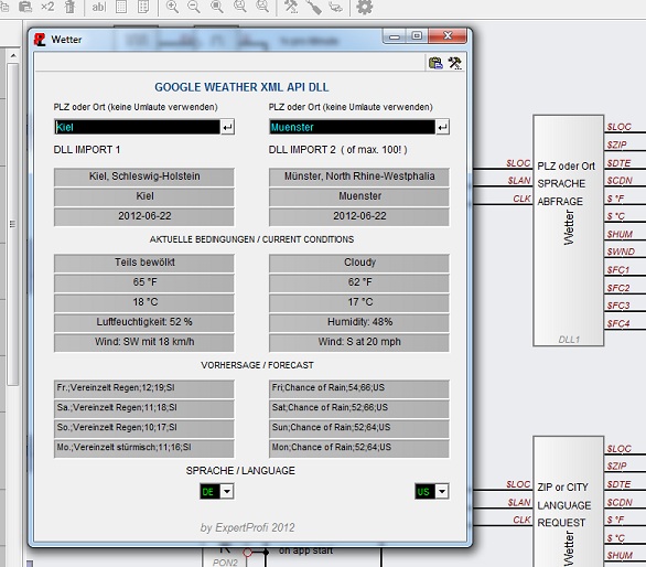

Hallo Kollegen,
nach längerer Abstinenz melde ich mich heute zurück mit einem neuen Projekt, das vielleicht Euren Geschmack trifft...
Abfrage der Google-Stadtwetter-Info aus dem Internet, wie z.B.
http://www.google.com/ig/api?weather=Kiel&hl=DE
für sehr viele Städte und in diversen Sprachen
Um die Daten in PL verfügbar zu machen, habe ich eine DLL geschrieben,
die die Daten abruft und die XML-Info parst. Google hat die Schnittstelle zwar nicht
dokumentiert, aber sie funktioniert z.Zt. prima. (Natürlich weiss ich nicht ob der
Service für immer lizenzfrei, offen und unverändert weiter besteht.)
Für alle die wissen möchten was die DLL macht, füge ich unten die Source an.
Hier nun das Ergebnis... Viel Spass mit der 0-cost-Wetterstation ... Freue mich auf Rückmeldungen...
DOWNLOAD:
http://www.expertprofi.wg.am/Google_Wetter_API_DLL.zip

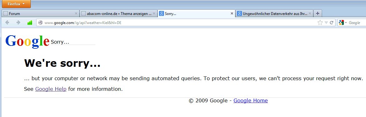

... leider geht die Google-Funktion scheinbar nicht mehr!
Sehr schade.
Bernd
Sehr schade.
Bernd
Re: GOOGLE WETTER XML API DLL
ich bekomme folgende Meldung:
Hat jemand eine Idee ?
Viele Grüße
Bernd
Viele Grüße
Bernd
- Bild2.jpg (58.41 KiB) 25173 mal betrachtet
Danke Kaktus für die schnelle Antwort. Da hätte ich ja auch selbst drauf kommen können
Viele Grüße
Bernd
Viele Grüße
