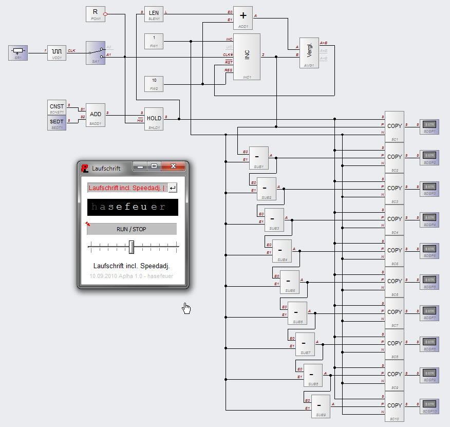

hallo forum,
da in in zukunft ewas in dieser richtung (laufschrift) umsetzen will, hab' mich dem thema mal autodidaktisch angenommen.
ein erster "versuch" ist im anhang. hat jemand schon ähnliches umgesetzt? evtl. sogar mit text-steuerzeichen?! (halt/pause, geschwindigkeit, usw.)
anregungen sind sehr gerne willkommen - danke!
grüsse, hasefeuer[attachment=1]SCREENSHOT_laufschrift_10-09-2010_alpha_1.0.jpg[/attachment]

Hallo hasefeuer,
super Teil. Ist sehr schön geworden.

Beitrag von Mike D » Freitag 10. September 2010, 08:46
Gute Lösung.
siehe auch hier: Beispiele\Neue_Funktionen\Strings\strings.prj

Beitrag von hasefeuer » Freitag 10. September 2010, 09:36
hallo mike, hallo bert,
danke als erstes.
ich hätte gerne was mit dem led-baustein gemacht, aber dann schien mir für folge-prozesse die lösung mit einzel-segmenten am besten - weil halt ausbaubar.
schade das es nicht "sanfter" zu machen ist - mir fehlt ne passende idee.
danke für eure rückmeldung!

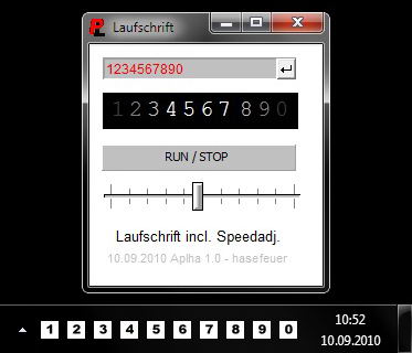

ps: man kann es sogar in den tray-bereich "hämmern" lassen - crazy!
gruss, hasefeuer
