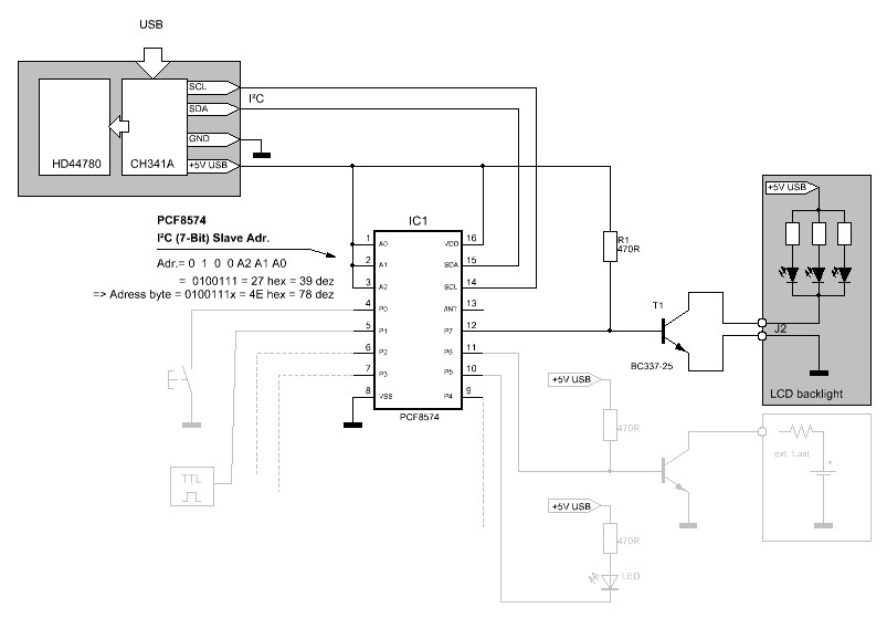

P.S.
Ich schalte damit übrigens die Hintergrundbeleuchtung meines LCD-Displays...

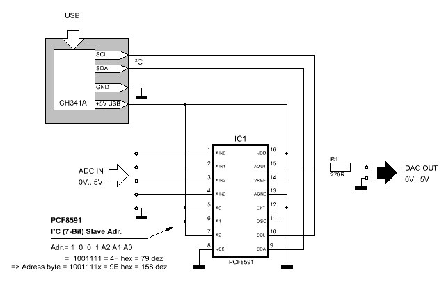

Hier noch ein Makro. Diesmal für den PCF8591.
http://www.nxp.com/acrobat_download/dat ... 8591_6.pdf
Das Makro unterstützt alle vier Input-Modi:
- Four single-ended inputs
- Three differential inputs
- Single-ended and differential mixed
- Two differential inputs
Es rechnet die Wandlerdaten gleich in Volt um (und umgekehrt). Die Makros können beliebig miteinander kombiniert werden. Je nach dem was man gerade am I²C verbaut hat.
