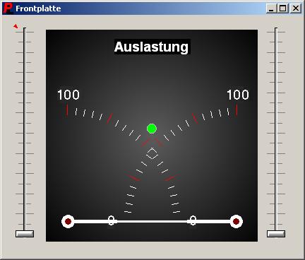

1. Meßgerät abkoppeln : deaktiviert - die MGR.DLL wird in Profilab eingeblendet
2. Meßgerät abkoppeln : aktiviert und Titel ist leer - MGR.DLL wird separat, aber
ohne Fenster angezeigt (Wie im Test)
3. Meßgerät abkoppeln : aktiviert und Titel hat einen Inhalt - MGR.DLL wird als separates Fenster mit Titel und PL4.0-Icon angezeigt
4. Meßgerät abkoppeln - für "Aktiviert" und "Deaktiviert" gelten unterschiedliche Abstände (vom Rand von Profilab und vom Rand des Desktops), damit ist die Sache auch ohne Änderungen umschaltbar

- im Config-Dialog sollten jetzt auch unter anderen DPI-Einstellungen alle Werte der MGR einstellbar sein
- optimiert ist die Darstellung für Normalgröße(96dpi) und Groß(120dpi)
- Die aktuelle Version 3.16 gibt es unter http://mitglied.multimania.de/bk66/PL4.0/MGR/

Hallo an die Autoren,
ich habe noch gar nicht gewußt, dass es dieses
interessante Bauteil gibt. Es eröffnet ja ganz
neue Darstellungsmöglichkeiten. Eine Frage ist
noch offen: Wie setzte ich das Meßgerät in den
Hintergrund? Anbei im Bild mal eine von Hand
zusätzlich eingemalte LED um das zu illustrieren.
Bei mir ist die LED immer verdeckt.
Velo
Velo
- auslastung.JPG (20.18 KiB) 29093 mal betrachtet
Re: Meßgerät mit max. 3 Zeigern als DLL in Profilab 4.0
da das ganze kein original PL-Bauteil ist, sondern durch einen pfiffigen Programierer mit einem extrenen Programmteil auf die Frontplatte gemogelt ist, geht das nicht.
Wenn du dir aber die Mühe machst und den ganzen Monsterthread liest wirst du eine Lösung finden, das ganze wurde schon diskutiert und Lösungsansätze gezeigt.
