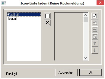

Fehlermeldung unter Windows 8
Hallo Forum,
ich nutze die TrayIcon.DLL für drei Füllstandsanzeigen. Unter Windows 7
gab es bisher keine Probleme. Bei meinen Tests unter Windows 8 gab es
aber merkwürdige Aussetzer beim Laden der Iconlisten (das dauerte
mitunter bis zu einer Minute). Da ich ja immer die gleichen Listen benutze,
ist es für mich nicht so wichtig, ich wollte nur mal so darauf hinweisen.
Siehe Fenster im Anhang: Icon-Liste laden (keine Rückmeldung).
Gruß Gerd
Gruß Gerd
- 1.jpg (22.83 KiB) 25799 mal betrachtet

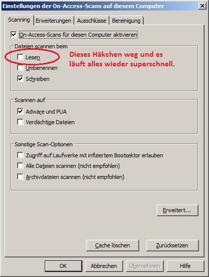

Re: TrayLED als Statusanzeige, wenn PL im Hintergrund arbeitet
Hallo Forum,
nachdem mir aufgefallen war, daß diese Wartezeiten auch bei verschiedenen anderen 32bit-Programmen
unter Windows 8 (64bit) auftreten, (z.B. einfache Textdatei im 32bit-Notepad öffenen oder zip-Dateien
auspacken) habe ich dann doch mal selbst nachgeforscht. Grund der langen Wartezeiten ist wohl ein
Problem von Sophos-Antivirus unter Windows 8. Ich habe den Haken unter Lesen weggeklickt, da das nicht
unbedingt notwendig ist. (Wenn sich ein Virus installiert, dann will er ja erst mal auf meine Platte
schreiben, deshalb den Haken bei "Schreiben" unbedingt stehen lassen !!!).
Es hat also nichts mit PL oder der DLL zu tun, jetzt läßt sich geschwindigkeitsmäßig auch mit Windows 8
ganz gut arbeiten.
Gruß Gerd
Hallo Gerd,
es scheint sich in der Tat um ein allgemeines Problem mit Programmen
zu handeln, die Ihre Daten Byteweise über die "alten" 32-bit APIs
einlesen. Das können dann schon mal, je nach Dateigröße der GIL,
ein paar tausend Zugriffe sein. Ich werde mal abchecken, wie hoch
der Aufwand für ein Einlesen im Block wäre. Da die Entwicklung
schon eine Weile her ist und ich auch nicht mehr so firm bei den
Profilab-DLLs bin, muß ich mich erst mal wieder einlesen.
Gruß BKGMX
Gruß BKGMX

Hallo Gerd,
es gibt eine neue Version mit blockweisem Einlesen unter:
http://mitglied.multimania.de/bk66/PL4.0/TrayIcon/
Da ich kein Sophos habe und deswegen auch nicht testen kann, würde ich Dich bitten
das Ganze mal "Mit und Ohne Häkchen" zu probieren. Am besten mit einer größeren
Datei wie Temp.gil (Temperatur von -99 Grad bis +99 Grad) also 199 Icons.
Da sollte man dann schon einen Unterschied merken, so es denn daran liegt.
Die DLL hat jetzt auch keine Lizenzbeschränkung mehr.
Gruß BKGMX

- Auswahl.jpg (34.09 KiB) 25637 mal betrachtet
Hallo BKGMX,
das funktioniert jetzt mit gesetztem "Lesehäkchen" super schnell, scheint also die Ursache gewesen
zu sein.
Vielen Dank
Gerd
