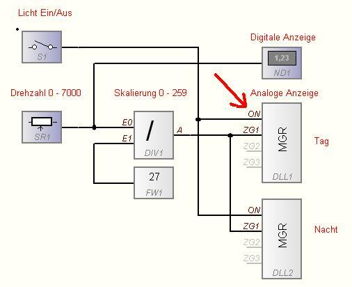

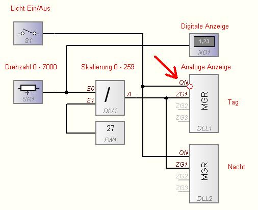

Hoppla, in der Tag-Nacht.prj ist noch ein kleiner Fehler.
Offenbar speichert PL die Invertierung eines DLL-Einganges nicht mit (Siehe 1).
Nach dem erneuten Laden fehlt sie nämlich.(Siehe 2).
Im Anhang noch eine Version die den Fehler umgeht.
