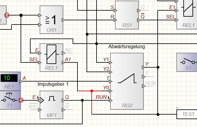

@IKT:
Hier liegt KEINE Fehlfunktion des Rampenbausteins vor,
sondern ein Fehler im Schaltungsdesign:
An der markierten Stelle werden zwei Ausgangswerte zusammengeschaltet
und vom Programm definitionsgemäss ADDIERT (A1 vom Relais und Y von der Rampe).
In Verbindung mit der RÜCKKOPPLUNG von Y ergibt
sich:
Y0 = Y + A1
mit
A1=0
und
Y0=Y (das ist die dokumentierte Funktion um die es hier geht)
ergibt sich:
Y = Y + 0 (rekursiv!)
Weicht Y + A1 auch nur minimal (und durch Rundungsfehler unvermeidbar) von Y ab
erfolgt unweigerlich ein Hochzählen, wie Sie es beobachten.
(Trennt man probeweise A1 ab findet keine Addition mehr statt. Alle Bausteine arbeiten wie dokumentiert.)
sich:
Y0 = Y + A1
mit
A1=0
und
ergibt sich:
