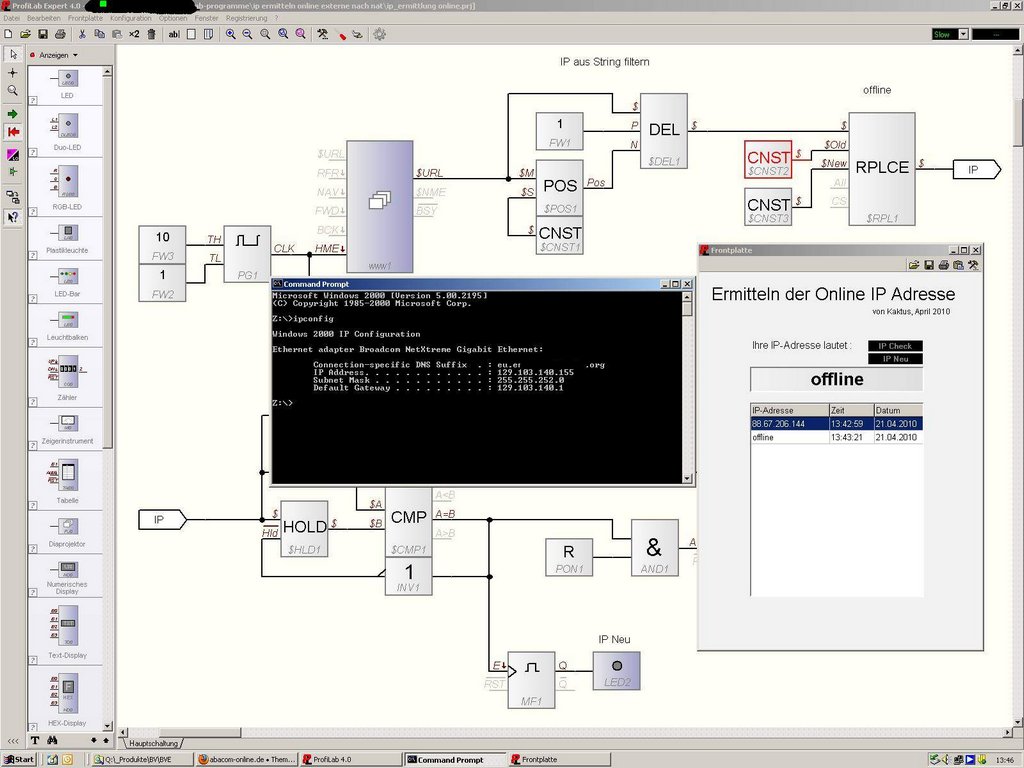

Was muß ich generell beim Bauteil $CONST2 eintragen?
Will auch mal daheim meine externe IP gucken. Bin Kabelkunde beim Internet.
Läuft sehr gut bei mir. Danke!

Bei mir auf einem privaten Server läuft ein Script, was die IP statt wie üblich im html Code, in der Url zurück gibt.
Aus dem Baustein $DEL1 kommt, wenn alles funktioniert, nur die IP Adresse heraus:
Beispiel:
88.123.123.123
Wenn man nicht online ist kommt jedoch dieser String aus $DEL1 heraus:
http://kaktus.h880889.serverkompetenz.net/profilab_ip/
Wenn das der Fall ist wird dieser String bei $RPL1 durch "offline" ersetzt.
Das ist alles.
Was vielleicht etwas verwirrt, ich habe das Browser Fenster auf der Frontplatte unter der Tabelle versteckt. Deshalb lade ich das Projekt nochmal hoch.

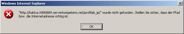

Nur als Hinweis, nicht als Kritik, wenn ich das Projekt von Kaktus auf meinem Rechner im Institut, hinter einer großen Firewall, starte, kommt unten gezeigte Fehlermeldung. Sein Link einfach in den Firefox oder IE kopiert geht aber.
- Error.JPG (12.77 KiB) 26974 mal betrachtet
