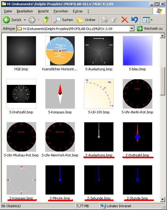

Re: Meßgerät mit max. 3 Zeigern als DLL in Profilab 4.0
Hallo Gerhardt,
noch mal zum Verständnis:
Die Skala (Hintergrundbild) ist ein Bitmap, was man sich beliebig erstellen kann.
Jeder der drei Zeiger (Vordergrund) ist ebenfalls ein Bitmap, auch beliebig erstellbar.
Im Projekt wählst Du dann die Exploreransicht-Miniaturansicht, da siehst Du dann alle Skalen
und Zeiger.
Mach Dir einfach erst mal eine Kopie eines Zeigers (im Windows-Explorer),
die Zeiger heißen alle Z-XXX.bmp. Dann male mit mspaint solange im neuen Zeiger herum,
bis er Deiner Vorstellung entspricht und speicher ihn ab. (auch wieder Z-XXX.bmp)
Im Projekt lädst Du dann den neuen Zeiger ein (Zeiger laden).
Genauso kannst Du auch mit den Skalen verfahren (S-XXX.bmp).
Fertig.
Gruß BKGMX

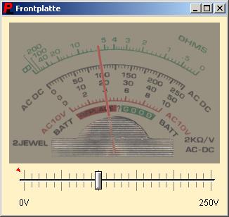

Hallo BKGMX,
ich wolte maal ein Instrument probieren. Und habe mir dazu mit dem Scanner
eine Meßinstrument gescannt. Das habe ich dann mit paint bearbeitet, den
Zeiger weggemacht usw. Nun will ich einen Zeiger entwerfen der da außerhalb
des durchsichtigen Bereiches anfängt und bis über die grüne Scale geht.
Der Zeiger ist in Rot, gleich wie die AC10V Scale.
Dann will ich noch ein Projekt erstellen (U0-250V.prj) für die Anzeige von
0 bis 250 Volt, da hast Dzu was von Skalierung geschrieben, wie kann ich das machen?
Mit Vista funktioniert es prima!
@Kaktus - Vielen Dank für den Test
@Blupf - Eine Zip mit Deiner Skale (unverändert), einem Zeigerentwurf (Z-U0-250V.bmp)
und dem Projekt mit Skalierung (U0-250V.prj) findest Du im Anhang.
Die eingescannte Skale sieht eigentlich sehr gut aus, ein klein wenig verschoben,
aber da passiert beim Scannen öfter. Also etwas nach hinten gekippt (zu sehen, da der
Zeiger auf der grünen Skale in der Mitte zwar übersteht, an den Rändern aber unter die
Skale wandert. Der Meßbereich ist nicht ganz 90 Grad, wie bei diesen Instrumenten
üblich, sondern 91,25 Grad. Das habe ich mit der Skalierung ausgleichen können.
Für den Dich interessierenden Meßbereich 0-250 Volt ergibt sich eine gute
Übereinstimmung. Ich denke mal damit kann man leben. Da ich bei meinen Beispielen
noch kein Gerät dabei habe, wo der Zeiger unten in der Mitte sitzt, würde ich es
gern mit aufnehmen. Ich würde mich über neue Anwendungen sehr freuen.
@alle anderen - hat noch irgendjemand eigene Entwürfe gemacht ?
Gruß BKGMX
Klasse, sieht gut aus, auch mit dem durchschimmernden Zeiger unter der Plastikappe.
Kannste gerne als Beispiel verwende. Habe noch viele Ideen für Instrumente.
Blupf
