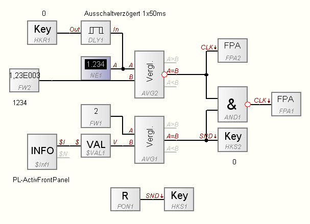

dieses Thema gab es im Forum schon und auch entsprechende Schaltungen.
Manchmal möchte man das der Anwender an bestimmte Einstellungen nicht heran kommt. Legt man diese auf eine eigene FP, so sind diese gegen unbefugtes benutzen gesperrt. In den bereits vorgestellten Lösungen gab es den Nachteil, das das Passwort immer noch im Eingabefeld und somit die FP dann immer zur Verfügung stand. In meiner neuen Lösung wird das Eingabefeld auf "0" zurück gesetzt, wenn man die entsprechende Frontplatte wieder verläßt. Das hat den Vorteil, das der Admin Werte o.ä. ändern kann und die Anwendung nicht neu gestartet werden muß, damit das Passwort auf 0 gesetzt wird.
Vielleicht ist es für den einen oder anderen interessant.

Hallo Abacom
Eine Frontplattenänderung per Passwort und Frontplattenaufruf ist ja so möglich.
Leider muss hirzu auch die Werkzeugleiste gesperrt werden, da über Diese
ja umgeschaltet werden kann, gedruckt werden kann usw.
Ist es möglich die Werkzeugleiste von der Schaltung aus Ein/ Aus zuschalten?? Dann könnte dies
auch in die Passwortabfrage eingefügt werden

Beitrag von abacom » Montag 10. November 2008, 15:13
Über einen Passwortschutz werdne wir wohl für PL 5 grundsätzlich nachdenken müssen - aber das ist Zukunftsmusik.
