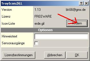

Re: TrayLED als Statusanzeige, wenn PL im Hintergrund arbeitet
Hallo hasefeuer,
GIL hat mit dem Adobe GILS nichts zu tun. Es ist einfach eine Abkürzung für
(G)epackte (I)con (L)iste. Was besseres ist mir nicht eingefallen.
Einfach mit einem beliebigen Programm ein Icon entwerfen, am besten 16x16 Pixel
(alles andere geht auch, wird aber verkleinert) und als XXX.ico abspeichern.
(z.B. mit dem von Dir vorgeschlagenen Paint.Net + PlugIn)
Unter den Einstellungen können die dann hinzugefügt, verschoben, gelöscht ec.
werden.
Gruß BKGMX
guten morgen BKGMX,
danke für die aufklärung. hätte es mit etwas "spieltrieb" auch wirklich selber finden können.
apropos "spieltrieb" - hab' mal eine demo zum thema "busy" gestrickt mit schaltungsursprung "BKGMX" - danke nochmal!
das ges. mini-projekt lade ich evtl. heute abend mal auf einen server hoch (wenn gewünscht).
