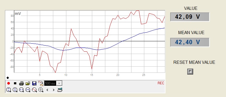

Re: Mittelwert speichern?
Mittelwertbildung mit PT1-Glied.
PT1-Status (=Mittelwert) bleibt erhalten. PL übernimmt hier die automatisch die Speicherung.
