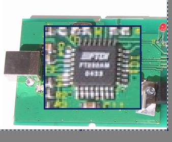

Nichts da mit Hardwareumbau. Eigentlich ist in Deinem FHZ 1300PC
ein FTDI232 Chip verbaut (Siehe Bild). Für den gibt es nicht nur einen Treiber
zur Ansteuerung über die DLL-Schnittstelle, sondern auch noch einen
Virtuellen Com-Port Treiber http://www.ftdichip.com/Drivers/VCP.htm.
Er bildet einen V24-Port, oder Com-Port nach. Der bietet doch genau das,
was Du suchst, also einen USB-Com-Port Wandler.
Die Hardwareumbauanleitung ist für Leute die kein USB haben.
Also den DLL-Treiber deinstallieren, den Com-Port-Treiber installieren,
Dein Profilabprojekt (was Du nach dem Umbau verwendet hast) aufrufen,
dort den richtigen Com-Port einstellen (im Gerätemanager nachschauen),
starten, fertig.
Gruß BKGMX

Hallo BKGMX
Danke für den Hinweis habe aber schon viele Versuche gestartet diesen Treiber mit der FHZ zum laufen zu bringen.
Es wird zwar ein Com port erstellt dieser kann aber nicht geöffnet werden.
Vieleicht hast du ja damit Erfahrung und kannst mal einen Tip geben.
Die PID und VID habe ich im *.inf File schon angepaßt. Keine Ahnung ob das so einfach geht.
Ohne diese Änderung wird der Treiber nicht für die FHZ installiert.
