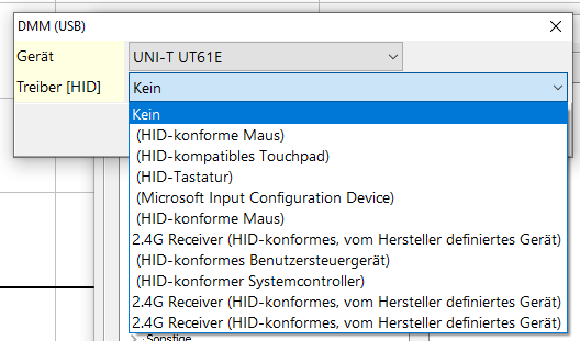

Ich möchte mir die Messwerte vom Multimeter anzeigen lassen. Laut Abacom ist das UNI-T UT161E (USB) mit RealView und ProfiLab kompatiel.
In der Software finde ich auch das Gerät, jedoch welchen Treiber soll man wählen? ich habe alle ausprobiert. Entweder es passiert nichts oder die Programme stürzen ab...
Eine detaillierte Erklärung wäre hilflreich.
Besten Dank für die Hilfe,
Gruß Cris
Screenshot 2022-03-04 180945.png (22.82 KiB) 6481 mal betrachtet

Beitrag von abacom » Donnerstag 10. März 2022, 13:05
UT 61 E ist NICHT UT 161 E
ferner:
viewtopic.php?f=57&t=3625
