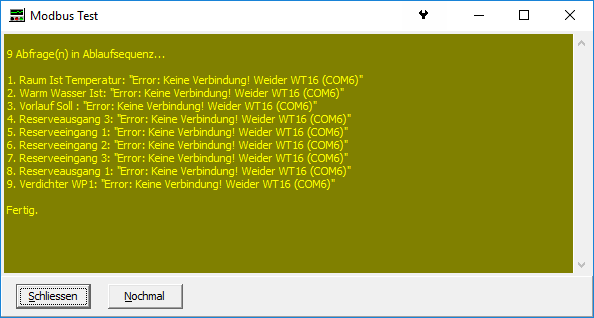

Ich habe eine Heizungssteuerung über Modbus RTU mit der aktuellen Realviewversion verbunden. Ich lese ca. 10 Messwerte aus. Das Auslesen funktioniert auch, aber nach 1-2h bleibt das System immer stehen und es kommt rechts oben die Meldung "Es gehen viele Messwerte verloren...).
Wenn ich dann das Modbus Testfenster öffne erscheint folgendes:
Einstellungen Modbus.PNG (30 KiB) 10425 mal betrachtet
Die Modbus Einstellungen sind wie folgt:
Modbus Test _ keine Verbindung.PNG (16.66 KiB) 10426 mal betrachtet
Es blinken auch die Tx Rx LED am USB Umsetzer nicht mehr, aber wenn ich den Adapter ein- und aussstecke ist die Verbindung wieder da. Ich verwende den aktuellen Treiber von FTDI und habe auch über Simply Modbus die Verbindung geprüft während 11h trat das gleich Problem mit Simply Modbus nicht auf. Ich habe auch die Zeiten Auf Antwort warten variert von 30 ms bis 200 ms und Nach Abfrage pausieren bis 300 ms, auch mit der Einstellung Timinig für langsame und schneller Systeme im Menü Optionen habe ich es versucht. Die Abtastrate ist auch 10 sec. eingestellt weil die nächste größere Einstellung von 30 sec. für meinen Zweck nicht passend ist.
Leider trat das Problem weiterhin auf.
Hat jemand eine Idee was ich noch probieren kann?

Ich habe den Testaufbau auf einem anderen PC mit anderem USB RS485 Umsetzer wiederholt, Win10 -> FTDI USB485 Umsetzer->Modbusslave. Nach 2-12h kommen , je nach Einstellung (Auf Antwort warten und Protokollart ASCII oder RTU) keine Abfragen mehr am Modbusslave an. Wenn man das Programm neu startet geht es wieder. Für mich schaut das auch so aus als ob Realview die Abfragen nach ein gewissen Zeit einfach abbricht Abfragen zu senden - der Fehler ist mit etwas Geduld zu 100% reproduzierbar!

Ja und Nein. Es scheint unter bestimmten Umständen ein "Leck" bei Thread-Handles zu geben, die vornehmlich unter Windows 10 aufzutreten scheinen. Zur Zeit deutet vieles daraufhin, dass dieses Leck möglicherweise in den USB-Treibern der Hardware-Geräte liegt. Die Analyse ist ziemlich aufwändig.
Wir versuchen aber weiterhin das Problem irgendwie noch in den Griff zu bekommen.
Re: Modbus RTU verliert Verbindung
Beitrag von abacom » Donnerstag 14. November 2019, 12:08
Mit dem heutigen Update sollte das Problem nun gelöst sein. Das Update führt darüber hinaus die Unicode-Unterstützung für RealView ein.
