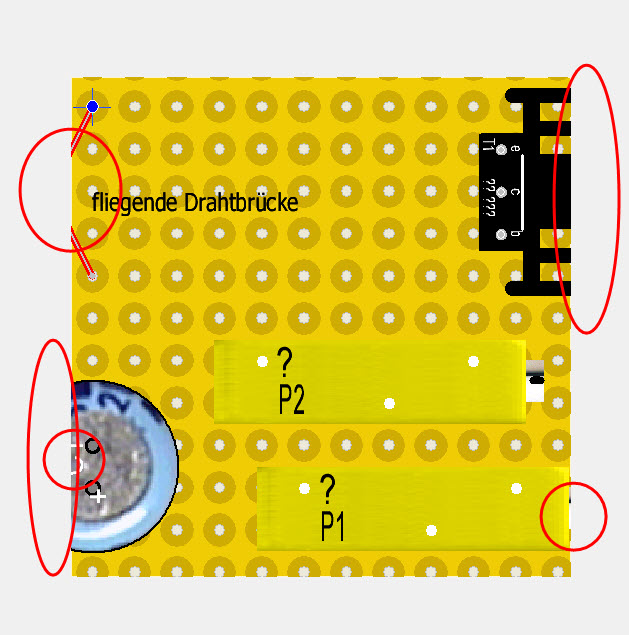

ich schiebe gleichmal noch einen Wunsch/Verbesserungsvorschlag nach 8-)
Zur Zeit ist es so, daß der sichtbare Bereich genauso groß ist, wie der Bereich, in dem bearbeitet werden kann. Das führt zu unschönen Effekten.
Bezeichner werden abgeschitten (die sich zugegebenermaßen verschieben lassen), Überhänge lassen sich nicht einschätzen, gestörter Gesamteindruck. Da sich Drahtbrücken nur gerade ziehen lassen (nebenbei wären Bögen nicht schlecht :twisted: ), behelfe ich mir mit einem Zwischenpunkt, den ich nach "außen" schiebe, wodurch aber die "optische" Verbindung verloren geht. Es gibt sicher noch viele Gründe alles sehen zu wollen...
Mein Wunsch geht also dahin, daß überhängende Bauteil komplett dargestellt werden, vor dem leeren Hintergrund außerhalb der Platine.
Wäre das möglich?
Vielen Dank
Achim

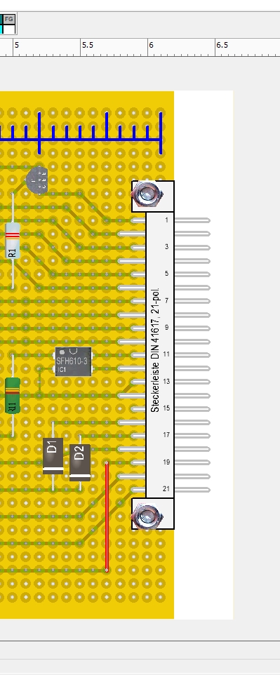

Der Wunsch nach einem (ggf. einstellbaren) "Sichtrand" ist bei mir ebenfalls schon aufgetaucht; dies betrifft alles, was über die Platine hinausragt.
Mit einem Trick habe ich mir aus der Patsche geholfen:
- Machen Sie die Platine entsprechend dem Teil, das komplett sichtbar sein soll, grösser (im unten gezeigten Beispiel ist die Platine nicht 160mm lang, sondern wurde auf 185mm Länge verlängert)
- Erstellen Sie ein Rechteck mit weissem Rand und weisser Füllung, das Sie zwischen Platine und darzustellendem Bauteil platzieren; das weisse Rechteck verdeckt somit den vergrösserten Teil der Platine. Höhe des Rechtecks = gesamte Platinenbreite (hier: 100mm); Breite = Verlängerung der Platine (hier: 15mm).
- Falls das darzustellende Teil noch nicht vollständig sichtbar ist, holen Sie es mit der Funktion "In den Vordergrund stellen" ganz nach vorne.
- Beim Ausdruck auf weisses Papier "verschwindet" das weisse Rechteck - nur noch das andersfarbige Bauteil ist sichtbar.
Figuretler
Beispiel eines über die Platine herausragenden Bauteils
ScreenShot 04-05-2022_-_13-08-36.JPG (230.78 KiB) 5896 mal betrachtet
