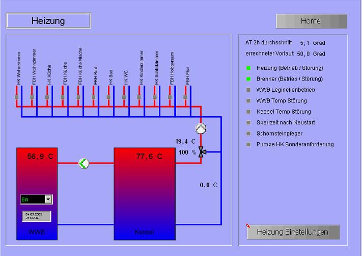

Ich habe meine Heizung auch mit über PL laufen.
Für die Darstellung habe ich in MS Visio den Plan gezeichnet und dann als bmp eingefügt.
Die Pumpen werden via Diaprojektor als animierte Gifs angezeigt (aus/ein/gestört)

Re: Graphische Elemente auf Frontplatte
thcweb hat geschrieben:Ich habe meine Heizung auch mit über PL laufen.
viel spaß beim nachbauen
Auch ne schöne FP
Aber Schornsteinfeger schreibt man ohne "PF"
Stimmt, ist seit 2 Jahren niemand aufgefallen
Und was ist mit Leginellenlbetrieb?
Heißen die Dinger nicht Legionellen ?
Au ja, das neue Suchspiel, wer pfindet die meisten Pfehler.
Aber die Frontplatte ist doch schön gemacht, daran kann doch keiner meckern?
