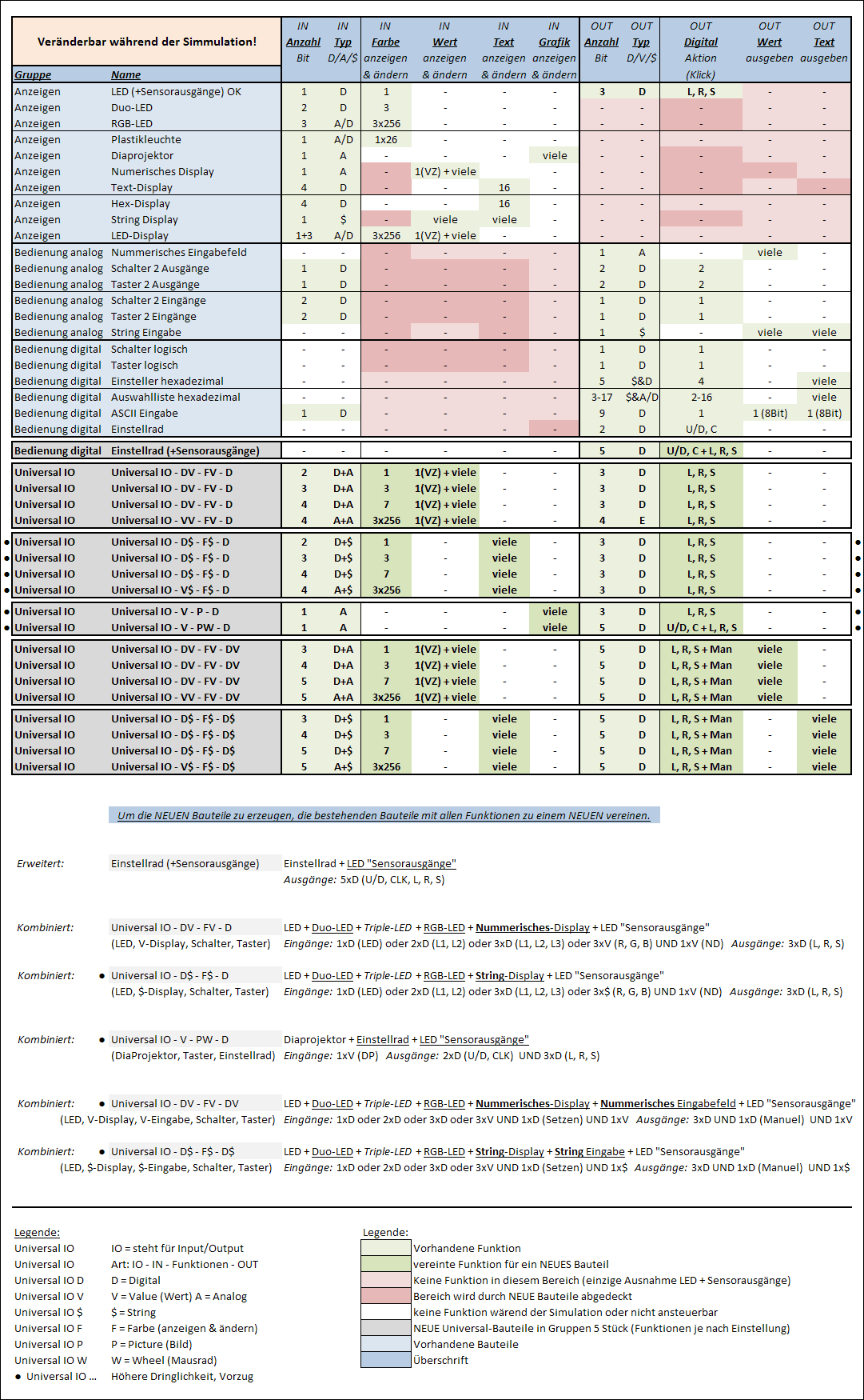

Leider ist es heute (PLX4 letztes Update) noch nicht möglich bei einen Schalter/Taster/Display den Text oder die Farbe zu wechseln, so wie es bei Displays von Steuerungen schon lange zum Standard gehört. Meine Idee währe, im simpelsten Fall ein String-Display zu nehmen und von der Standard-LED die Sensorausgänge in das Display zu integrieren. Zur Farbe für Text und Hintergrund, die Eingänge der Duo-LED vorab, um Warnungen sehen zu können und für inaktiv. Warum das ganze, Taster- und Schalter-Einstellungen sind während der Simulation FIX, die Displays lassen sich nicht anklicken, der Diaprojektor ebenso-wenig, die LED hat nur fixen Text, und so weiter, habe keine Lösung gefunden.
Also zu meinem Vorschlag, um die roten Bereiche abzudecken, sind hier einige mögliche Lösungen.
Wichtige Anmerkung: Es sind NUR 6 neue Bauteile (GRAU & FETT) in diversen möglichen einstellbaren Optionen, zur besseren Verständlichkeit mal mit den Original-Bauteilen (BLAU) vergleichen, um die Funktion besser zu verstehen.
Meine Gedanken als Anregung und weil sie wirklich bei jedem dritten Projekt fehlen...
