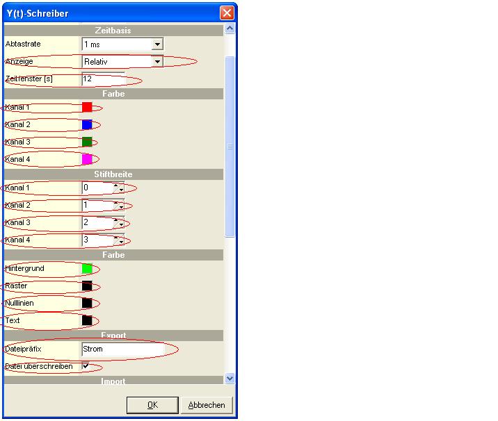

Möglicherweise liegt hier ein Missverständnis vor.
Ich habe mich auf das Abspeichern aller Möglichkeiten in den Eigenschaften bezogen.
Anbei ein kleines Bild.
Ich konnte noch nie in der "Default.set" die eingekringelten Werte/Parameter des Beispieles (vor-)finden.
Würde mich sehr freuen, wenn Sie mir da einen Tip geben könnten.

Beitrag von abacom » Mittwoch 12. Januar 2011, 09:59
@Compander: Nein, das ist kein Missverstandniss:
Einfach ein Projekt mit einem Schreiber abspeichern, und dieses bei Bedarf als "Vorlage" verwenden.

Meine Anregung betraf ja alle geänderten Werte (in den Eigeschaften) in eine Datei zu schreiben.
Momentan kann man die numerischen Werte editieren, alle anderen Werte (z.B. Farben) nicht.
Etwas umständlich.
Der Vorschlag von Ihnen (mit Vorlagen) funktioniert prinzipiell.
Genaugenommen dann doch nicht.
Nach dem Editieren von numerischen Werten in der (Set-Datei) werden diese (durch Datei/speichern) neu in die Default.set übernommen.
Werden num. Werte im Projekt (.prj) nochmals (also ein 2. mal) in den Eigenschaften geändert, so stehen diese geänderten Werte nicht in der Default.set.
