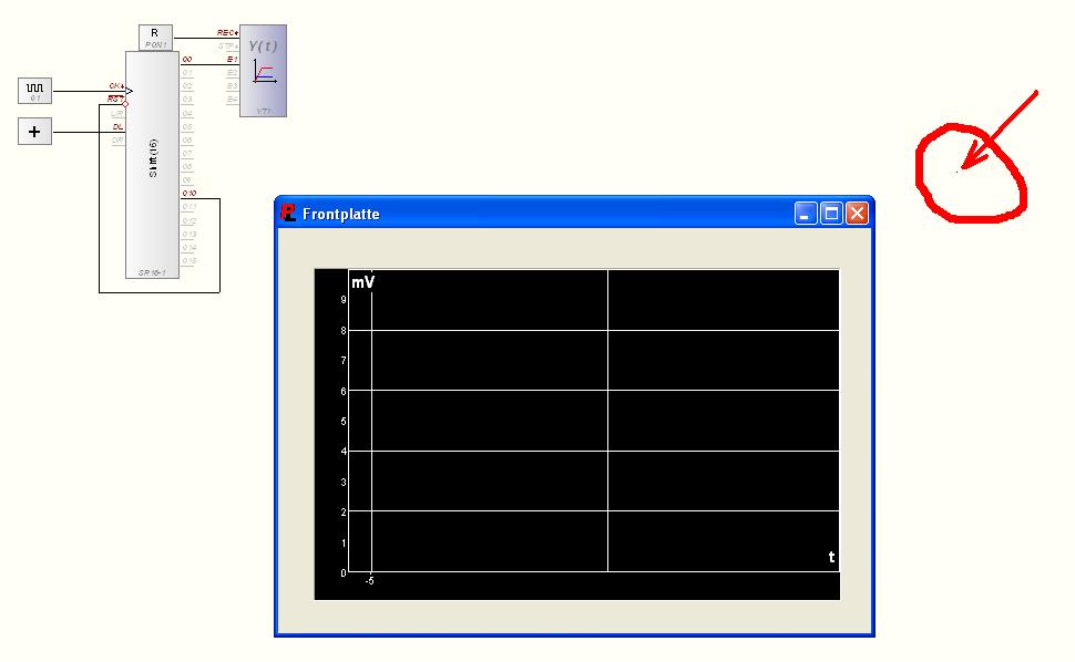

Nachdem mich der Autozoom des Blockschaltbildes immer noch stört, habe ich mir heute etwas einfallen lassen.
Im Blockschaltbild wird an geeigneter Stelle (z.B. irgendwo rechts) ein winziger Punkt eingefügt. ("neuer Text"; der Punkt geht noch viel kleiner!)
Damit ist er Bestandteil des Blockschaltbildes. (speichern)
Und der Autozoom verhält sich beim nächsten "öffnen" entsprechend. (siehe Bild)
Nun ist definitiv BSB und FP nicht mehr übereinander.
Herzlichen Gruß von C :shock: mpander.
