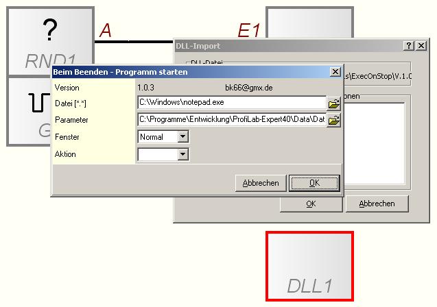

@microprocessor
- das hatte ich vor einiger Zeit mal probiert, aber das funktioniert nicht zuverlässig
Teile der Schaltung reagieren schon nicht mehr (sind wahrscheinlich schon beendet)
- leider auch nicht mit einem Delay
- ich hatte mit mit einem Baustein ExecOnStop.dll beholfen, der beim Beenden
der Schaltung ein externes Programm startet
- wenn die Hardware ein Programm zum Reset mitbringt, kann man das damit starten
- wenn nicht -> eigenes Programm schreiben
- ich verwende das immer, um mir die gespeicherten Meßwerte nach dem Ende in
Excel anzeigen zu lassen
Also falls Interesse besteht, kann ich das mal hochladen.
Gruß BKGMX

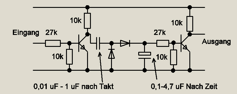

Re: Power OFF Reset ?
Hallo Lucky
Es muss nicht immer eine IC Schaltung sein - und so eine kleine Schaltung bekommsz Du bestimmt
noch irgendwo mir rein ( wers kann auch in SMD )
Gruß Gerhard
Gruß Gerhard
