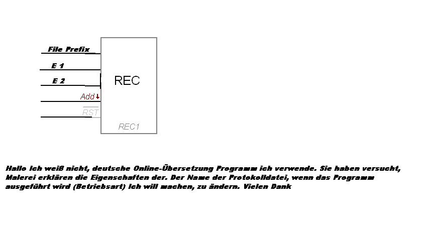

Re: Data recorder
Schwierig. Will er für den Messwert Rekorder einen Eingang für den Dateinamen Prefix?
Um den Dateinamen über Tastatur oder anderweitig eingeben zu können?
In der Hilfe steht:
Ist die Option DATEI ÜBERSCHREIBEN aktiviert, so erfolgt die Aufzeichnung stets in dieselbe Datei, deren Name Sie im Eingabefeld DATEI-PRÄFIX eingegeben haben.
In der Eingabe Maske kann ich nur Name finden.
In der Hilfe steht:
Re: Data recorder
ein Eingang am Messwertrekorder der den Dateinamen vergibt, oder noch besser die Aufforderung eine Messdatei zu wählen wenn der Messwertrekorder ein Enable bekommt wäre wirklich sehe hilfreich !
eben so nützlich wäre die Möglichkeit jedem Kanal einen Header zu verpassen zu können, so das man Kanäle in der Messdatei gleich zuordnen kann !
z.b.
Datei: Messdaten 0815
Start der Aufzeichnung:
Stop der Aufzeichnung:
| Datum;Zeit | Spannung | Strom | Ah | Temp. | Zustand |
|05.06.2010; 15:02 | 12,568 | 10,554 | 05,00 | 23,30 | Laden |
z.b.

Re: Data recorder
da will ich auch mal einen Vorschlag loswerden:
- nimm für jeden User einen eigenen MWR, der dann den entsprechenden
Usernamen enthält und schreibe dann in den "richtigen" MWR deine Daten
oder
- schreib den Usernamen, Barcode oder sonstwas mit in die MWR-Datei und
ordne die Daten hinterher in z.B. Ecxel so wie du sie brauchst.
oder
- Beiträge: 4
- Registriert: Dienstag 30. März 2010, 11:00
Re: Data recorder
Hello
Siehe das angehängte Bild Dank
- Recorder.PNG (13.13 KiB) 8141 mal betrachtet
