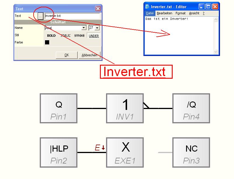

Beitrag von abacom » Montag 30. August 2010, 11:54
Man kann dazu die bereits vorhandenen Funktionen nutzen...
1.) Hife INNERHALB des Makros:
- Textlabel setzen
- Als TEXT den Namen einer existierenden Datei eingeben.
- Zum Aufruf der Datei aud [...] klicken.
2.) Hilfe AUSSERHALB des Makros:
- Makro-PIN (/HLP) ins Makro setzen und mit Komponente "Programm starten" verbinden.
- "Programm starten" auf eine existierende Hilfedatei konfigurieren
- Aufruf der Hilfe über eine fallende Flanke am "/HLP"-Eingang des Makros
Inverter.zip
(1.41 KiB) 510-mal heruntergeladen
