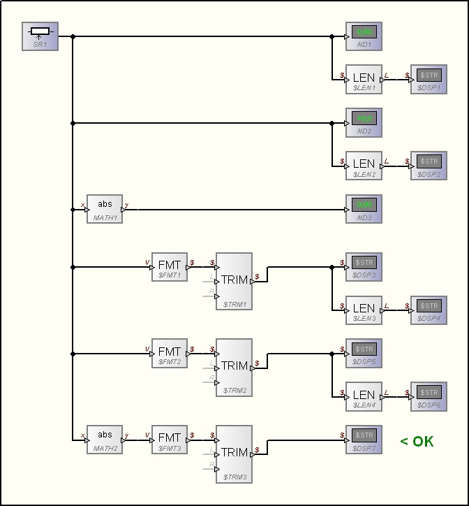

Da ich im Forum keine bessere Lösung gefunden habe, schreibe ich einfach mal hier drunter...
Die "eine" Lösung ist die letzte (6.).
Nummerisches Display:
1. Klassische
2. Klassische (Pluszeichen anzeigen)
3. Klassische (Absolutwerte)
$Display:
4. String
5. String (Pluszeichen anzeigen)
6. String (Absolutwerte) <OK
Das Bauteil "Math" (Funktion: abs = Absolut) verwandelt alle Werte in positive Werte.
Das Bauteil "FMT" ($Format) enthält die Einstellmöglichkeiten des "Nummerisches Displays" für String.
Das Bauteil "TRIM" ($Trim) entfernt Leer- und Steuerzeichen u.a. auch das Vorzeichen.
Das Bauteil "LEN" ($Length) ermittelt die Länge/Anzahl der Zeichen.
;) Die Beispiel-Datei zum herunterladen und selber testen...
Vorzeichen.prj
(7.39 KiB) 956-mal heruntergeladen
