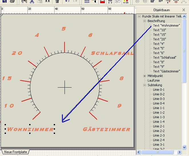

Ich rufe den Skalen-Assistenten auf, gebe die Daten für die Skalierung ein, gehe auf den Reiter "Beschriftung" und trage dort etwas längere Wörter ein (z.B. Arbeitszimmer, Wohnzimmer u.ä.). Die Beschriftung wird immer mittig eingesetzt. Und bei längeren Begriffen legen sich diese über die Skalierung. Da wäre es sinnvoll, wenn ich den Beschriftungstext im linken Bereich der Skala rechtbündig und im rechten Bereich linksbündig anordnen könnte.

So etwa...
Verwenden Sie ferner den Objektbaum um z.B. einige Elemente noch individuell zu verschieben.

abacom hat geschrieben:So etwa...
Ihr Beispiel kommt dem schon nahe. Wenn Sie jetzt noch die Skalenbereiche mit längeren Wörtern ersetzen, die bei Ihnen mit "10", "15" oder "20" beschriftet sind, verstehen Sie, wahrscheinlich, was ich meine. Und wenn die Schriftgröße noch etwas größer werden soll, wird es noch problematischer.
abacom hat geschrieben:Verwenden Sie ferner den Objektbaum um z.B. einige Elemente noch individuell zu verschieben.
Wie kann ich mit dem Objektbaum die Beschriftung in der Skala verändern/verschieben?

Beitrag von eBernd » Dienstag 13. September 2011, 10:57
über den Befehl "Anordnen/Gruppe auflösen" kann man die markierte Skala auflösen.
In der ersten Stufe wird dabei die Beschriftung von den Strichen getrennt.
Jede Beschriftung kann dann einzeln markiert und verschoben werden.

Was Bernd sagt ist richtig und den Objektbaum gibt es u.a. um dieses zu Vereinfachen. Damit lassen sich auch Gruppenelemente einzeln markieren, ohne dass dazu die Gruppe aufgelöst werden muss. Das Bearbeiten/Verschieben, etc. erfolgt nach dem Markieren dann so wie immer.
aus der Anleitung...
Diese Liste enthält für jedes Objekt auf der Frontplatte einen namentlichen Eintrag. Gruppen und Kombinationen, wie z.B. Skalen oder Symbole erscheinen zunächst nur als einzelner Eintrag (Ast des Baumes) und geben ihren Inhalt erst dann preis, wenn das entsprechende Objekt ausgewählt wird.
Das markieren eines Eintrags des Objektbaums markiert ein Objekt ebenso, als wenn Sie das Objekt auf der Frontplatte selbst markiert hätten. Vorteil des Objektbaumes ist es jedoch, dass auch einzlene Objekte markiert werden können, die auf der Frontplatte unerreichbar sind, weil sie sich z.B. in Gruppen befinden. Somit erlaubt der Objektbaum Manipulationen an Objekten innerhalb von Gruppen, ohne dass die Gruppe dazu aufgelöst werden müsste. Das ist u.a. dann sehr hilfreich wenn man nur einem einzelnen Element z.B. dem Strich einer Skale eine neue Farbe geben möchte.
Der Objektbaum verfügt wie die Frontplatte über ein lokales Popupmenü (rechte Maustaste), das noch um den Eintrag UMBENNEN erweitert wurde, damit Sie den Listeneinträgen einen aussagekräftigen Namen geben können, anhand dessen Sie die Objekte leicht identifizieren können.

Danke für die Tipps!
Nach einigem Suchen habe ich den Objektbaum gefunden und ein bisschen damit "gespielt". Es lässt sich einiges damit machen. Prima.
