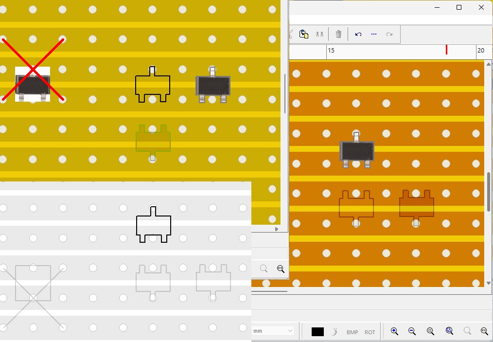

c) das Erstellen von eigenen Bauteilen wie z.B. einem SOT-23-3 Bauteil ist unnötig schwierig und das aus folgenden Gründen. Wenn ich z.B. ein vorher gezeichnetes Rechteck mit einem (SOT-23-3) Bitmap füllen möchte, wird eine zuvor (z.B. in GIMP) bearbeitete Bitmap Datei, bei der das Bauteil als solches freigestellt wurde und somit der das Bauteil umgebene Hintergrund als Transparent definiert wurde, völlig ignoriert. Die Transparenz wird mit Weiß aufgefüllt und somit z.B. Kupferflächen oder Bohrungen oder andere der Platine zugeordnete Farbanteile, einfach abgedeckt. Siehe angefügtes Beispiel:

Anbei mal ein Beispiel eines generierten SOT-23-3 Bauteils wenn die Möglichkeit zur Verarbeitung von png Dateien gegeben wäre:
Am Beispiel Durchgangstester sehr schön zu sehen (hier ohne Transparenz)
und hier wenn Transparenz möglich wäre (Beispiel wurde mit GIMP bearbeitet)
Wäre schön wenn sich das etablieren ließe... und dann auch gleich die Möglichkeit, eines der Lötaugen (hier z.B. Pin 3) als Ursprungspunkt des Bauteils zu definieren, damit eine Platzierung z.B. auf der Lötseite im Raster möglich ist. Aktuell muss ich mein erstelltes Bauteil über die Einheit Millimeter Einstellung des Rasters positionieren... statt über die Einheit N.

Der Vorschlag transparente Bitmaps als Grundlage für die Symbolik zu verwenden klingt zwar gut und einfach,
erweist sich aber auf den zweiten Blick als nicht zielführend, da dieses in der Durchsicht- und SW-Darstellung nicht zu dem gewünschten Ergebnis führt.
Die Kontur derartiger Komponenten sollte bei Bedarf unbedingt als Polygon entworfen (oder auch aus elementaren, kleineren Rechtecken wie etwa Gehäuse, Anschlussfahnen, etc.zusammengesetzt) werden. Nur so ergibt sich eine brauchbare Funktionalität:
Zur Anordnung: Was einmal (durch freies Verschieben) korrekt im Raster platziert wurde, bleibt später auch im Raster, da die Software im Regelfall UM ganze Rastereinheiten (N) verschiebt.
