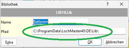

Ich möchte Lochmaster von meinem alten PC auf einen neuen migrieren. Bei einer Neuinstallation habe ich alle meine eigenen Platinen und Komponenten verloren. Wie kann ich das auf den neuen PC bekommen?

Die entsprechenden Dateien müssen ggf. manuell kopiert werden.
("Verloren" ist glaube ich nicht das richtige Wort. Ich denke, Sie meinen "noch nicht übertragen".)
Über den Bibliothekspfad gibt das Programm Auskunft (Bibliothek->Eigenschaften), z.B.
Wo Sie Ihre Projektdateien gespeichert haben, wissen Sie selbst am besten.
Nach einer Neuinstallation bitte das aktuell Internet-Update nicht vergessen.
