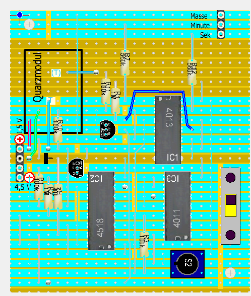

Hmm, nach einigen Stunden Arbeit ist mein Projekt wohl kaputt: Der Durchgangstester erkennt die Topologie nicht mehr richtig:
Der Dateianhang Screenshot 2024-05-31 222022.png existiert nicht mehr.
Vermutliche Ursache: Habe mit aktivem Durchgangstester mit Alt+Backspace versucht, Äderungen zurück zu nehmen.
Kann man so etwas reparieren? In der Baumlsite kann ich zwar die Bauteile, aber keine Struktur erkennen.

Hmm, es ist nicht die Platine, sondern das Programm war in einen unkontrollierbaren Status geraten.
Lochmaster heute früh neu gestartet und der Durchgangstester arbeitet ganz normal, bis jetzt! Mal sehen, ob sich das so hält.

Danke für die Rückmeldung, daß ein Neustart genügt hat.
